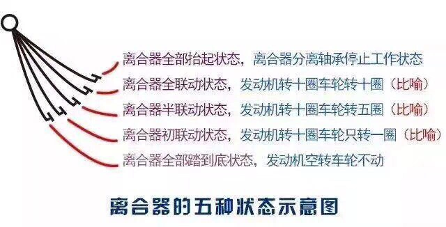

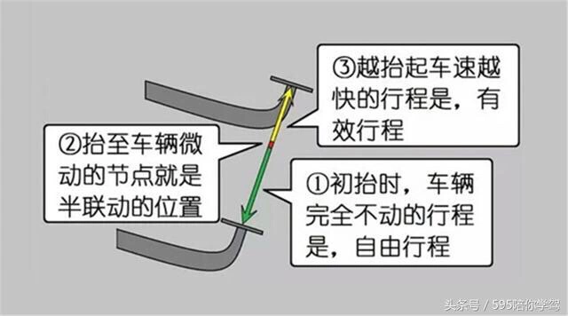

          掌握半联动的几种方法,学员可以借鉴一下
                    1、听发动机的声音变化:当离合器抬到联动点的时候,发动机就开始向后面传递动力,就要消耗发动机的功率,因此发动机的转速下降,声音明显变小,这时离合器就抬到联动点了。
            2、凭脚的感觉:当离合器抬到联动点的时候,离合器踏板就有一种轻微顶脚的感觉,这时,也可以证明离合器就抬到联动点了。
            3、凭车辆的抖动:当离合器抬到联动点的时候,车辆和变速杆就出现一种微微颤抖的现象,这时,也证明离合器就抬到联动点了。
            4、看发动机转速表转速的变化:如果你车上有发动机转速表,在离合器抬起的过程中,如果你车上的发动机转速表的转速明显下降时,也可以证明离合器就抬到联动点了。
            5、凭车辆的冲动:在离合器抬到联动点的时候,车辆就有一种往前微微冲动的感觉,这时离合器也就抬到联动点了。
