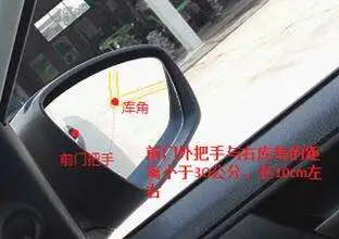

          2.把转向盘右打死,继续后移,中间不能停车,同时观察右后视镜,至最右边线露出后,保持车身与库角距离30CM,(小于30CM回半圈方向盘调整,大于30CM继续右打死方向,车身正还是大于30CM,可能是看1点时方向盘打的慢,下次提前或加快打方向速度)。继续后移,当右后视镜库边线与车身平行时(如图),方向盘回正,调正车身,倒库入底。
