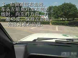

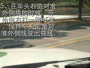

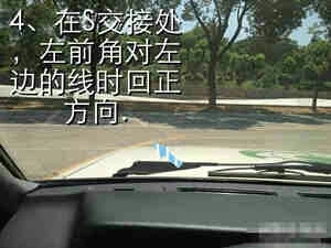

            车前盖上有俩个小镜子,然后你的眼睛镜子下面的固定部分,和s弯道外圈一条线,一直保持,就可以轻松通过;还有一共俩个半圈,在俩圈之间转换的时候方向打一圈然后微调,很容易,试试吧

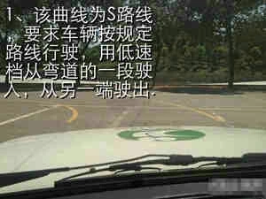

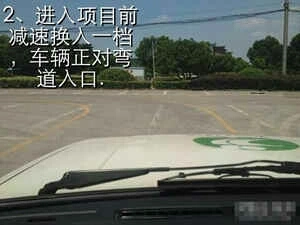

            看图理解

            车头右边机箱盖跟线跑,出去了就多打方向,保持一直跟线
