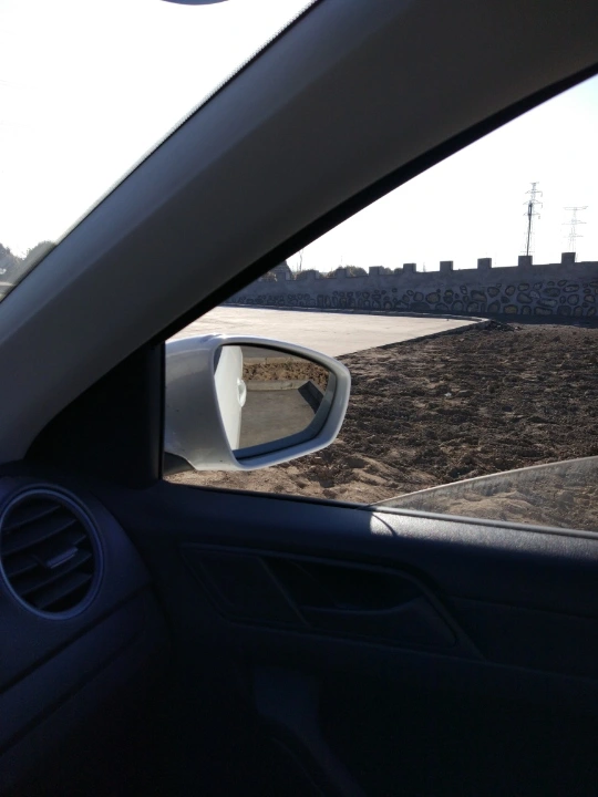

          1,倒车入库
          车辆进入科目后停车时离控制线不能小于1.2米,否则倒库时第一把方向右打死保险杠容易压控制线,从右侧倒车入库以后,准备往左边开出的时候,如果左侧车身小于等于20公分(两条库边线的距离,库边线是10公分),出去以后方向盘向左打死
          不用回方向
          不用回方向
          不用回方向
          一旦左侧库线大于20公分
          必须打死以后回点方向
          必须打死以后回点方向
          必须打死以后回点方向
          如果你的右侧车身离库线很近,适当多回一点

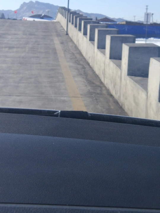

          2,坡道停车以后,开启左转向灯,不紧不慢的按照步骤平稳起步就好,30秒内起步,你们正常起步大约是10~12秒,我都给你们掐过时间,所以不要太急,平稳起步
          重要提示,
          停车后不要动档位
          停车后不要动档位
          停车后不要动档位
          停车后不要等待语音说话,不管她说啥,平稳起步就好

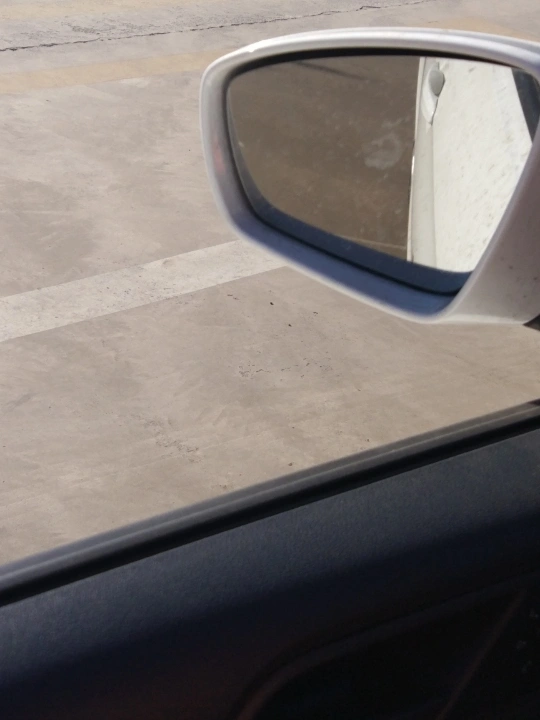

          3,侧方停车
          在进入考试区域前快到考试区域时候,车辆停下来,重新起步,目的是为了让你们掌握半联动进入考试区域,越慢越好,贴右边线时雨刮器点位一定
          不要超过
          不要超过
          不要超过
          你们各自点位的黄线右端,绝对不容许,否则车辆右前轮容易压线,如果离边线宽一点至少你们还有机会倒入侧方位,一旦压线直接不及格,出侧方时看车头缓慢打方向,不要急打,看车头感觉

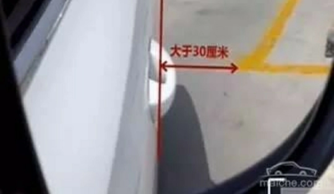

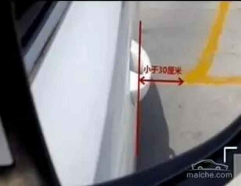

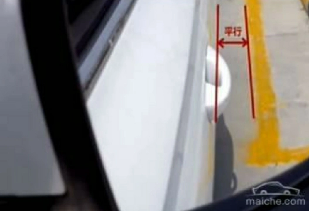

          1,坡道停车后右侧边线大于30公分
