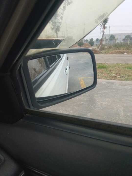

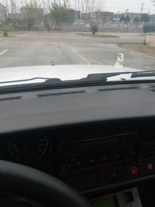

          1.车身与右边线30厘米左右,用车头引擎盖右侧三分之一的位置去沿右侧边侧方的线前行,保持平行后轮并不过右边侧方库边缘线。(即左肩对左边道线头停车)

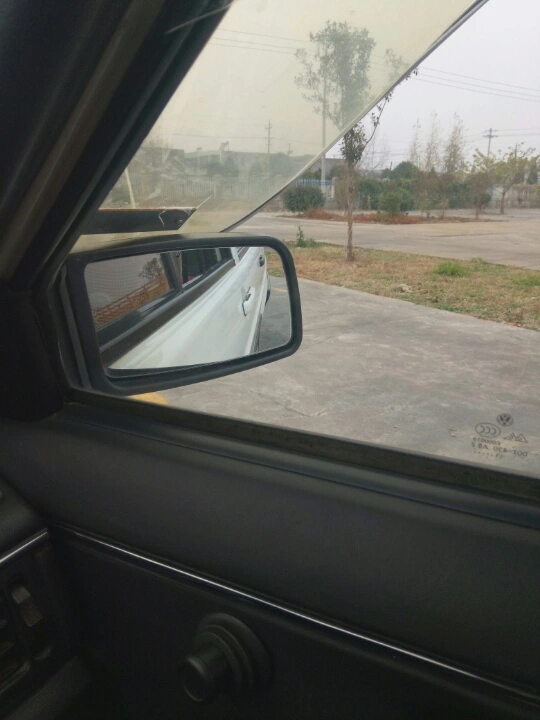

          2.停车后挂倒档,看右镜从右镜中看不到侧方前角向右打一圈方向。(车身与右侧方边线50左右可以看到最后的侧方前角)

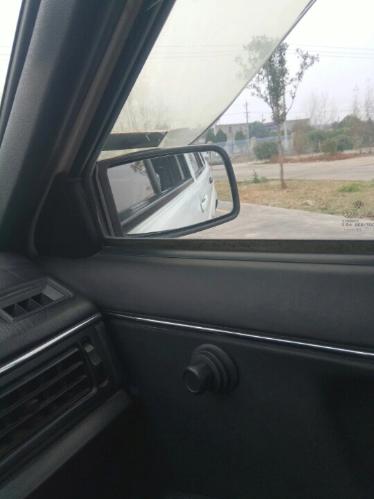

          3.再看车右侧后保险杠的一半与侧方也线外侧重合时回正方向(向左回一圈)
          4.再看车右侧保险杠前下五公分位置与侧方边线内侧重合时向左打死方向(一圈半),车正就停。

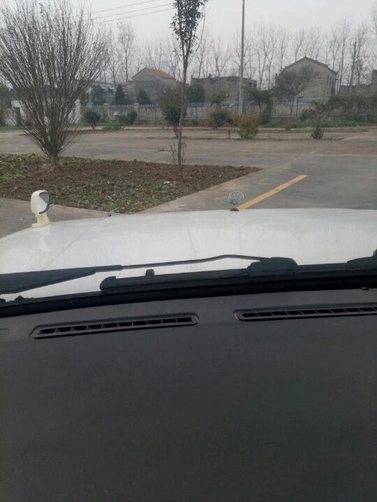

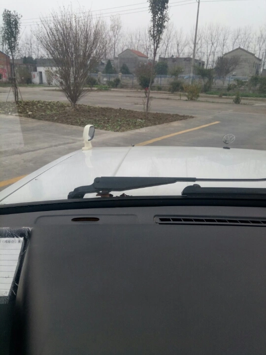

          5.换一档,拔左转向灯。车头左引擎盖的三分之一位置(左加强筋)对到侧方左道线回正方向(一圈半)再看车头的一半对到侧方左道线(过一点)向右打一圈方向,车正回方向。(提醒学员,身高,座位不同,视角不同。调好适合自己点位,一样可以精确做到)。
