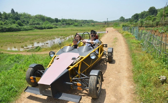

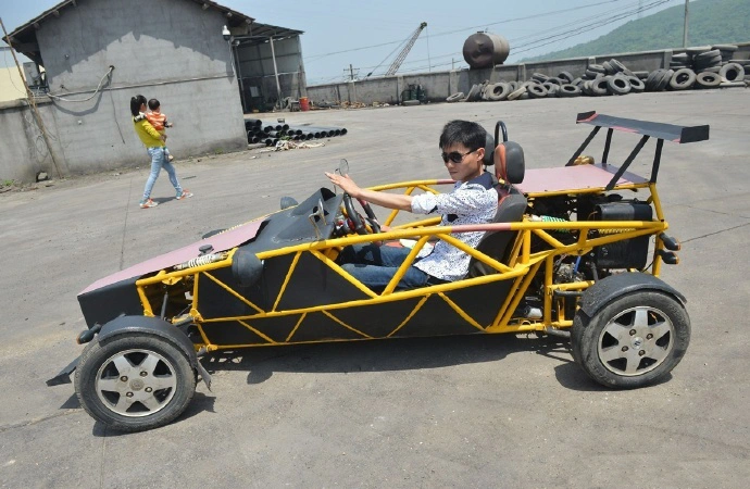

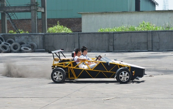

          他叫文超,是株洲县龙船镇(原堂市乡)蜈蚣村人,是一个汽车修理工。21天手工打造仿版“原子跑车”,时速最高可达145码,成本约为9000元。车宽1.65米,长3.4米,底盘离地距离12厘米左右,重980斤。四轮独立悬挂,中置后驱,车辆的发动机来自于一台旧奥拓车,功率39马力。10秒左右就可加速到100码,最高时速可达145码左右。底盘用了一整块加厚的钢板,刹车采用的是四轮交叉碟刹。6根减震弹簧,减震性能特别好,而且油耗也不高,加70元油,可跑200公里。目前已跑了6000多公里,基本没出过问题。
