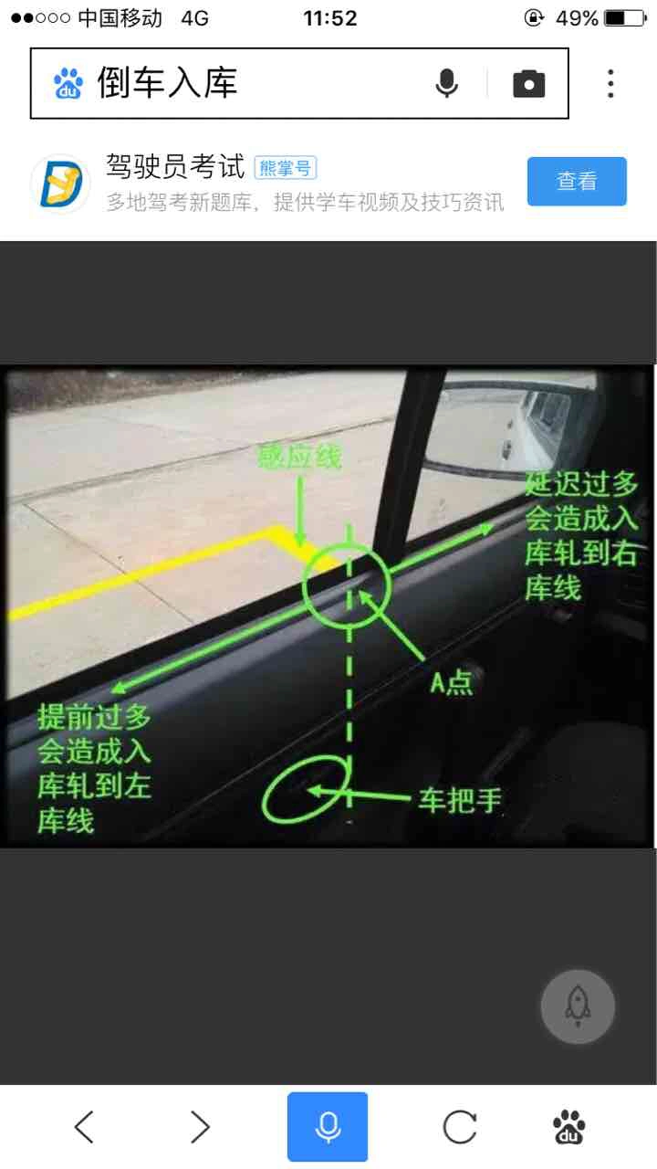

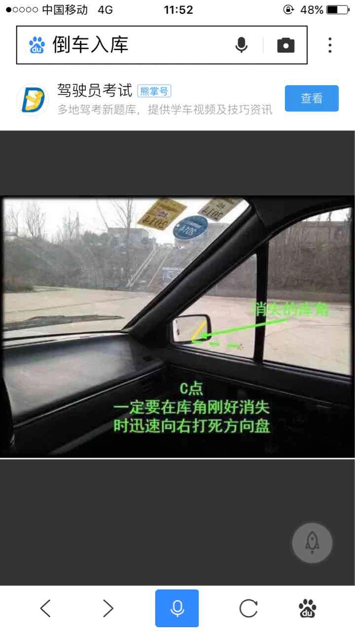

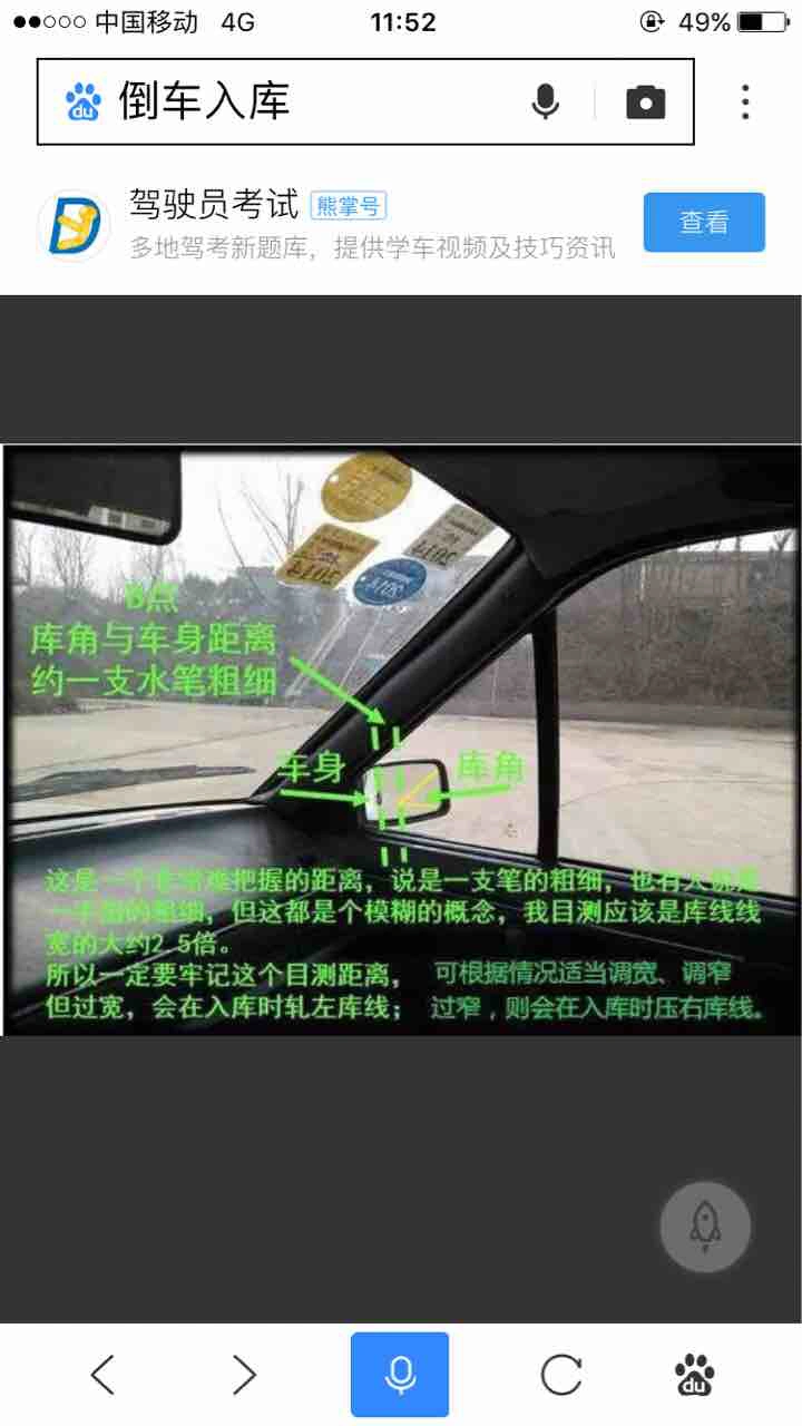

          实际倒车入库 看点 方法1、倒车时,当后视镜下沿盖住黄线时,立刻向右打死方向盘。
          2、看右后视镜,当后车轮距离库角大约30cm左右时,迅速回半圈方向。
          3、继续观察右后视镜,当车身与库边线平行时回正方向。
          4、车身进库后,观察左后视镜,当后视镜下沿盖住黄线时,停车完成。
