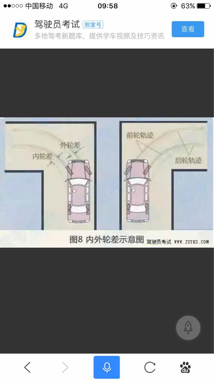

          考场要求
          路长:大于等于1.5倍车长。
          路宽:小型车辆为轴距加1米,半挂牵引车为牵引车轴距加3米,其他车辆为轴距加50厘米。
          考试要求
          机动车驾驶人驾驶车辆按规定的线路低速行驶,由左向右或者由右向左直角转弯,一次通过,中途不得停车
          实战攻略
          以从左向右转直角为例。
          进人直角弯道时,控制好车速。并将车辆适当靠向道路左侧边线行驶,以距离20厘米左右为宜,如图4所示。
          当右后视镜与直角弯内角的横道线平齐时,开始向右转动方向盘,
          注意转动方向盘的力度和角度,最好是当右后轮与内角线平齐时,方向盘恰好转到极限位置,
          当右后轮越过内角线时,适时回正方向盘,使车身与车道边缘线保持平行,驶出直角弯道
          注意:由右向左的直角转弯可参照上述步骤进行,只是方向相反。
          驾考宝典温馨提示:如果是右转育,直角育内角看不见,只能以直弯内角线作参照。对于该参考点,可以根据实际情况,略有前后,但不可太早或太晚。转早了,右后轮会康札直角尖;转迟了,左前轮就会很札前方的车道边缘线。
          评判标准
          ①车轮轧道路边缘线,扣100分。
          ②中途停车,扣100分。
          什么是轮差?
          什么叫轮差?做个简单的实验,就会有很直观的感受。把电瓶车(摩托车、自行车)的轮子沾上水,推着转两个弯子,看一看地上本来重合,后来分开,然后又重合的印迹,这就是轮差。
