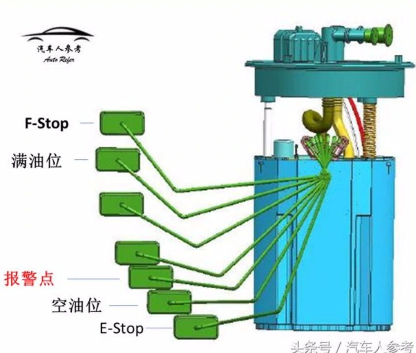

          一般来说,油泵会定义8个关键阻值点:E-STOP,空油位点,报警点,1/4点,1/2点,3/4点,F点(满油位点),F-STOP点,如下图为一油泵,绿色方块为浮子,其在油箱内会随着油位变化而在不同的位置。汽车工程师在设计和验证时,有一个匹配的基本原则,也就是在油位报警时,剩余油量要保证汽车还能行驶60-100公里。请看上图,在报警点时浮子的位置,这个时候油箱里还有很多油。所以当你看到油表亮了,请不要担心,车还可以开很远。
