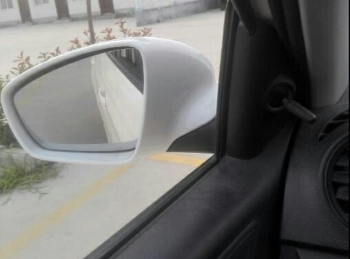

          1、当左后视镜黑白交接处和黄色线上边缘重叠或连接(一人一个点,需前期找准)时向右打满方向(车速慢方向快)

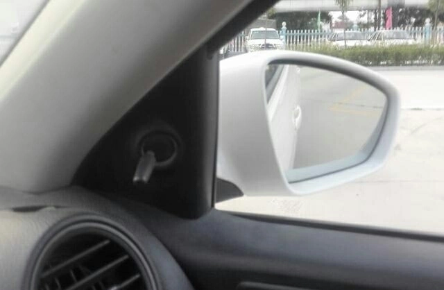

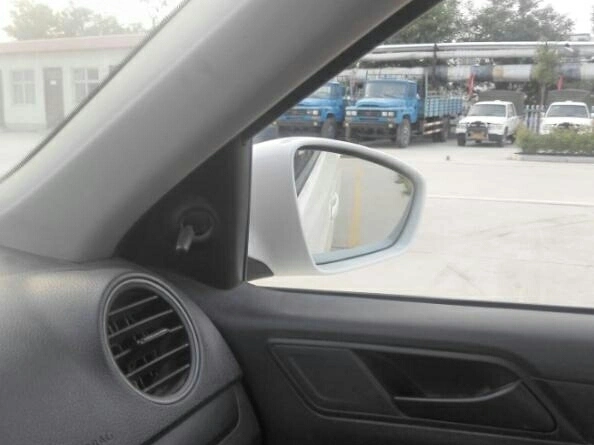

          2、看右反光镜、观察车身与库角,在1点钟方向(1点钟方向是车身边线的角度)距离在两指左右(镜里的距离、这个点很重要)就回正方向
          3、当库角在右后视镜里消失时、在向右打满方向(新学员因打方向慢,要还有一点库角时)

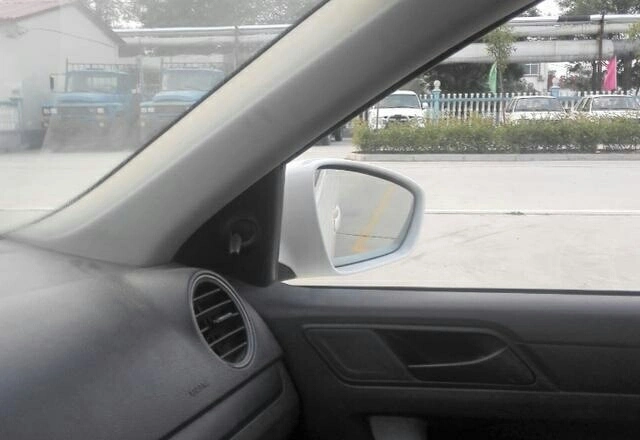

          4、车身与线平行快速回正方向:看车屁股,哪边越来越宽,方向盘往哪里修,修正幅度必须在90度内,车正(看左右边线与车身平行)回正。

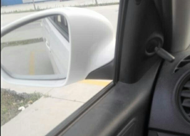

          5、停车(和第一个点的看法一样)当左后视镜黑白交接处和黄色线上边缘重叠(或连接)时停车(需要每人找准自己的点位)还有个子高的学员,反光镜已经挡住黄线以后才停车,下节我们再说或自己寻找后给我留言。
