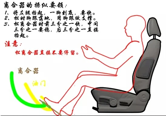

          一、踩离合的正确踏法
          以脚跟为支点,将左脚前脚掌放在离合踏板的正中央,以脚跟为支点上下移动。

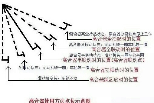

          二、熟悉离合的半联动
          半联动对于起步,尤其是坡道起步很关键。
          1. 听发动机声音。快到半联动时明显感觉到发动机的轰鸣声音变小;
          2. 看转速表。转速表上的指针跳动幅度明显变小。

          1、抬离合遵循“一快二慢三联动”,即一开始快抬,当感觉即将到半联动的临界点时速度放慢,找到联动点。
          2、控制速度:别看场地驾驶速度慢,稍稍快一点就会来不及看点。
          所以在用离合控制速度的时候脚掌踩抬幅度要小。
          注意:不要为了追求速度一味去压离合,否则容易中途熄火。
          方向盘打死时,有意识地松一点离合,为车轮预留一点空间。
          3、换挡:挂一挡和倒挡时,顺序是先离合刹车到底,再挂挡。
          如果第一次没有挂进挡,可以把离合松开,第二次踩到底进行挂挡。

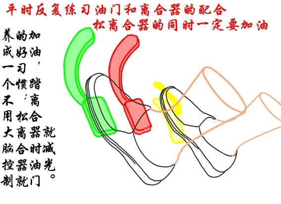

          科三油离配合:
          最佳的油离配合不但可以使车辆平稳起步行驶,使动力顺畅输出,而且还可以省油和延长离合器的使用寿命。
          另外,行车换挡时由于离合器松得过快容易造成顿车,这样不但毁车,而且驾乘感觉非常不舒服。
          新手由于离合器操作不熟练,养成了习惯性踩踏离合器踏板的毛病,造成离合器长期处于半离合状态,加速离合器的损坏。
          正确的油离配合要结合车速进行调整。

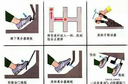

          起步阶段将挡位置于空挡,着车后踩下离合器踏板,将换挡杆挂入1挡,慢慢松开离合器,配合油门,启动汽车。
          当车辆有轻微抖动并出现移动的趋势后缓慢加油,继续缓慢松离合,直至彻底松开,使车辆平稳起步。
