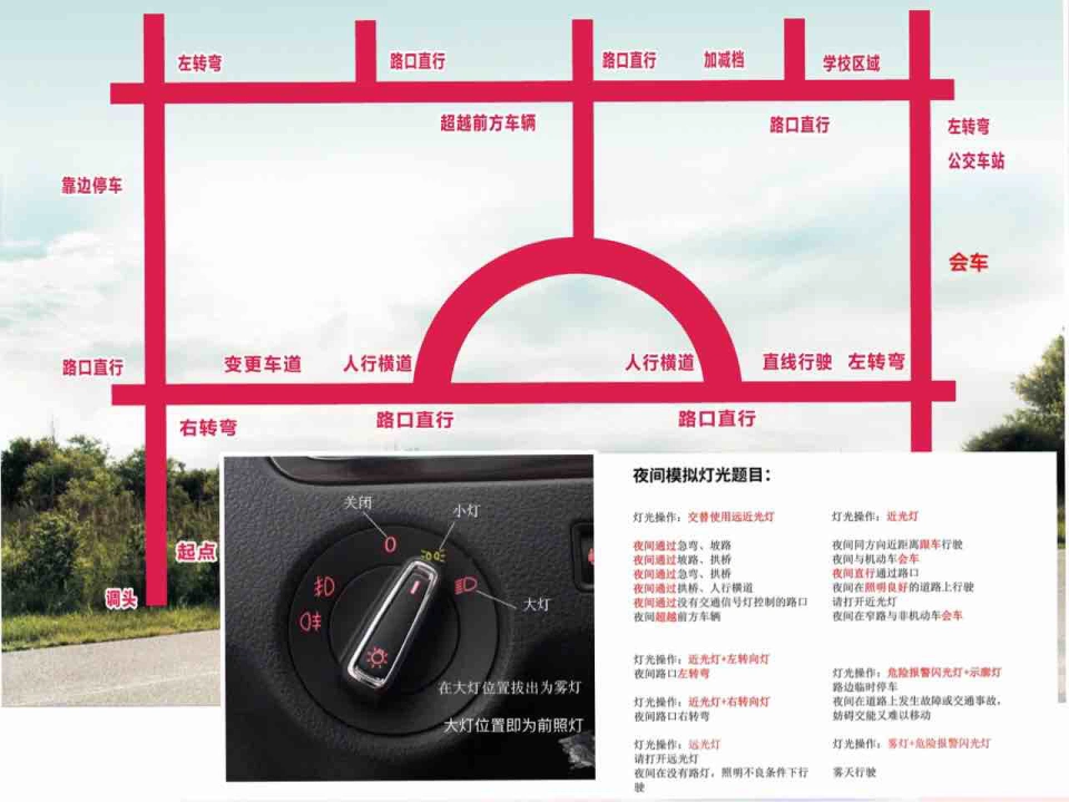

          打左转向灯,按喇叭,离合器踩到底,踩刹车,挂一挡,放手刹。慢抬离合器到半联动,观察左右交通情况,车轮滚起来以后。心里数3下,完全脱离离合器,慢,轻踩油门,平稳起步。起步完成(这里起点位置变更车道不必打转向灯)。轻踩油门将车速加到15码左右,抬完油门,离合器踩到底挂二档,此时可不踩油门
          开到右车道,准备下个项目前方路口右转
          语音提示,前方路口右转
          因我们前面已经进入右车道,听到语音提示后直接打右转向灯进入路口,车辆在导向箭头,停止线前轻踩刹车点刹,切记轻点刹车即可不要太用力,点完即松开刹车,慢打方向靠最右侧车道行驶,车辆直行后轻踩油门,车速在25码左右,抬油门,踩离合挂3档,踩油门
          加速时听到语音提示变更车道,无需松油门
          语音提示,请变更车道
          因我们前面已经进入最右侧车道,可以直接打开左转向灯,保持3秒后变到中间车道,如前面右转路口进入中间车道可打右转向灯变右车道的。路口尽量开最右侧车道。3秒后转动方向盘,(要点:角度不大于45度,不小于15度,在100米内变道都可以,在100米内觉得安全的情况下变道,一定要借助反光镜左右后方的交通情况。不得快打方向。)
          完成变更车道,以后,加油门开到35码左右挂4档,加油门在挂4档正常行驶保持35码以上40码以下并保持5秒以上,开到路口第一个导向车道箭头,抬油门,在第二导向车道箭头踩离合,踩刹车在第三导向车道箭头前,车速减到25左右,抬刹车,挂3档,抬离合,保持22—25码准备通过路口
          过路口前,提早减速不得超过30码,准备下个项目通过人行横道
          通过路口直行,通过人行横道(新考试系统不播报)
          行驶时把车走直,用三档,平稳控制车速(车速控制在22-25码之间),在停止线导向箭头前轻踩刹车,切记轻点刹车即可不要太用力。
          过第二个路口平稳控制车速
          行驶时把车走直,用三档,平稳控制车速(车速控制在22-25码之间),在在停止线导向箭头前轻踩刹车。
          语音提示,直线行驶。
          行驶时把车走直,用三档,平稳控制车速(车速控制在22-25码之间),然后听到语音提示:直线行驶。进入项目前,提早对好点,让车身与路平行,尽可能让车子行驶在两条线的正中间,控制方向要稳不晃动,发现车子快压线或偏离,立即轻微修正。大约行驶100米后,语音提示:结束直线行驶。     速度控制在22—25码左右。
          结束直线行驶后准备进入下一项目左转,保持在中间车道,也可以变更到左车道(注意转向灯不能忘记),如果在右车道,结束直线行驶后开左转向灯保持3秒变更到中间车道。
          语音提示,前方路口左转。
          听到前方路口左转后,慢抬油门,观察左右路况,保持在3档,进入路口慢打方向,在没有车或安全情况下轻点油门保持车速在22—25码,转弯时尽量保持开到左侧车道,轻加油门保持25码以上30码以下,尽量靠左边黄线行驶保持车辆直行,但不得压线。准备进入下一个项目会车。此路口比较大
          语音提示,会车
          听到语音提示后,松油门方向往右拉点,靠右行驶,行驶过程中,不能加油,加档,听到语音提示,结束会车后,保持车速22—25码。
          保持车速左右控制好距离不要压线
          通过公共汽车站(新考试系统不播报)
          行驶速度控制在22—25码左右,慢速通过,在公交车站牌正对车身位置轻点刹车。
          保持车速左右控制好距离不要压线
          语音提示,前方路口左转。
          开左转向灯,在停止线前轻点刹车,用3档缓慢转弯,转弯后尽量靠右车道行驶,控制好车速保持在22—25码。
          控制好车速22—25码
          通过学校区域(新考试系统不播报)
          通过人行横道(新考试系统不播报)
          行驶时把车走直,用三档,平稳控制车速(车速控制在22-25码之间)在停止线前轻点刹车。
          过第二个人行横道后轻踩油门保持车速30码左右,不超过35码,准备加减档。
          语音提示,请挂3档,请挂4档,请挂3档
          过路口前己将档位挂在3档,此时语音挂3档,将离合器踏板踩到底,将档位挂至4档,缓抬离合器,语音提示挂4档,将离合器踏板踩到底,将档位挂至3档,缓抬离合器,语音提示挂3档,此时无需挂档。
          注意事项:当听到语音挂档,请挂3档,即挂4档,请挂4档,即将档位挂至3档,请挂3档此时无需操作。
          过路口必须保持靠右车道行驶保持车速22—25码
          语音提示,超越前方车辆。
          开左转向灯,轻踩油门,3秒后变到左车道,到左车道以后,听到语音提醒,请开回原车道,打右转向灯3秒后变到右车道(车速保持在25—35码),关闭转向灯。松油门保持车速22—25码。
          超车时是上坡完成后减速准备下坡不必踩油门。
          行驶时把车走直,用三档,平稳控制车速(车速控制在22-25码之间)在停止线前轻踩刹车。开始下坡油门松完控制好车速22—25码,可轻踩油门,不要踩离合。前方为左转需变更车道到左车道(开转向灯保持3秒观察后视镜变道)
          做到提早变道,完成后车速尽量慢点20码多一点点即可准备转弯
          语音提示,前方路口左转。
          开左转向灯,松油门用3档缓慢转弯,转弯后尽量靠右车道行驶,控制好车速保持在22—25码,在停止线前轻踩刹车。
          保持车速22—25码
          语音提示,请靠边停车。
          听到靠边停车,立刻打右转向灯,踩离合,踩刹车停车。挂1档,向右打方向,缓抬离合,地上有一条线可以对,慢慢对直,然后回直方向。利用一档对线对点,停车后观察右后视镜(线尽量贴近车身),看前面调整方向,使车辆右边离实线20-30公分,停车。拉手刹车。回空挡。关转向灯。(如果宽,在有效距离里,可以多次重新靠边停车,以拉手刹判断你是否停车结束)
          语音提示,请起步,继续完成考试。
          打左转向灯,按喇叭,离合器踩到底,踩刹车,挂一挡,放手刹。慢抬离合器到半联动,观察左右交通情况,放刹车起步,心里数3下,完全脱离离合器,方向盘往左打一点,变更车道,轻踩油门
          特别注意: 在打开转向灯后不要急着打方向,必须先向前开一点再打方向
          起步后,加油到15码换2档,25码换3档
          车辆必须行驶在直行车道,用三档,平稳控制车速(车速控制在22-25码之间)在停止线前轻踩刹车。红灯时需停在停止线内停车等待绿灯通过。
          红灯时踩好刹车,看红灯倒数到5时,挂一挡。慢抬离合器到半联动,观察左右交通情况,待绿灯亮时放刹车起步,心里数3下,完全脱离离合器,轻踩油门起步后,加速到15码换2档,25码换3档
          语音提示,请在合理的位置调头。
          开左转向灯,踩离合,踩刹车,停车,打一圈方向盘挂一挡,慢抬离合器到半联动,观察左右交通情况,放刹车起步,心里数3下,完全脱离离合器(不要加油门),车直后回正方向,靠左或靠右车道停稳车辆,完成调头(注意:调头不打转向灯,直接扣100分)。
