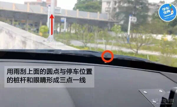

            在科2考试坡道停车和起步项目中,包含了定点停车和坡道起步两个部分组成。停车部分,没啥好说的,一般不会出错,停得准,不熄火就行了,注意踩离合的同时踩刹车、挂空挡、拉手刹。

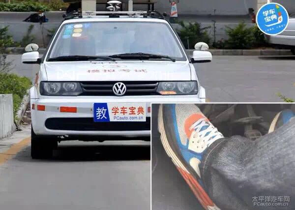

            鉴于脚刹和手刹的作用是一样的,练习的时候,如果在坡上停了下来,而没有拉手刹的话,再起步时,脚刹和离合的配合是一样的——右脚一直踩着刹车,左脚抬离合到接触点,然后保持左脚不动,右脚在离开脚刹的时候立刻踩油走车。不过这个也就是练习时可以用用,用来锻炼油离的配合。在考试的时候,不论什么情况,只要在坡上停车就要拉手刹摘空档。
