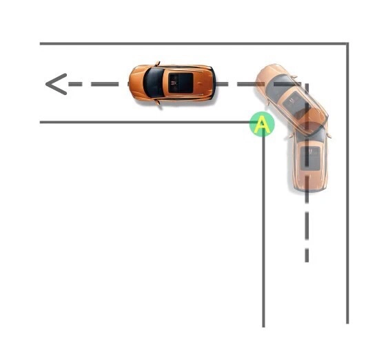

          1、系好安全带,调整座椅和后视镜。车辆挂一档,松开手刹,慢抬离合并保持半联动状态开始匀速行进;

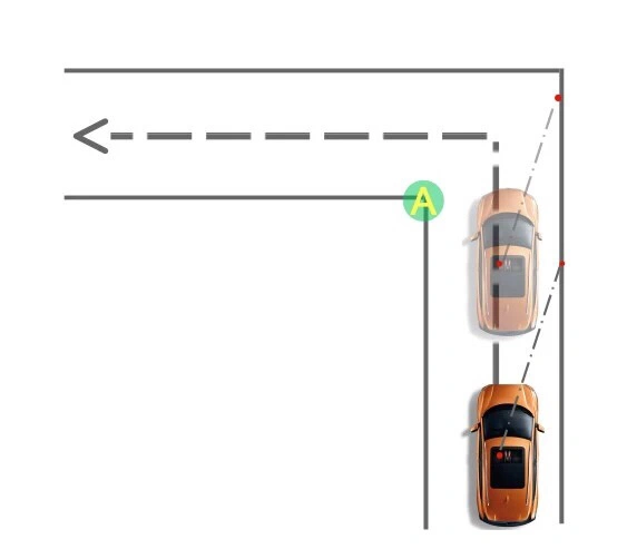

          2、保持车辆匀速前进,汽车进入直角弯之前靠右侧行驶;

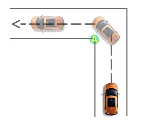

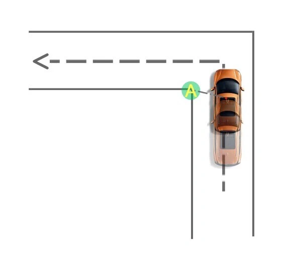

          3、当汽车行驶至驾驶员与内直角突出点对齐时,向左打死方向盘;
          4、当左后轮越过内直角突出点时,开始逐渐向右回方向驶出弯道;
          5、将汽车摆正后驶出弯道。

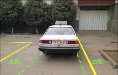

          通过要领
          1、进入直角转弯项目,使车头右侧三分之一处与右侧边线重合前行,以保持外侧车轮与边线30厘米的距离。
          2、当左前门车窗小三角窗支柱与内角即A点重合时,迅速向左调整方向盘至极限位置,继续前进。
          3、通过左侧后视镜观察,当车身与路边线平行时,迅速回正方向盘,完成直角转弯项目。
