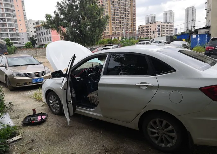

          悦翔V7已经开了三年将近4万公里了,没有清洗过节气门,也没有经验,因为是自己第一次动手清洗节气门,所以感谢买车网车网里面的大神教授所发的技术帖来参考,原本想去维修厂或S店清洗的,外面的清洗成本较高,所以在网上参考清洗过节气门的帖以后就开始动手尝试了。

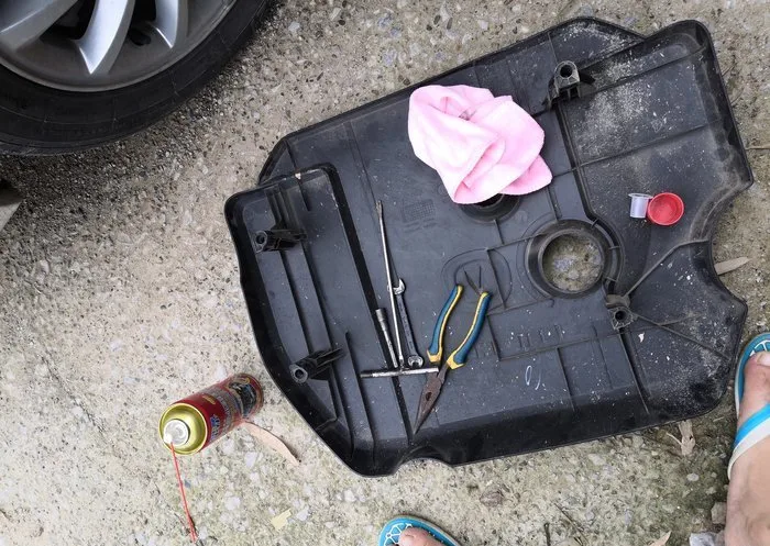

          清洗所需要的工具:一字螺丝刀、8mm的套筒(最好有7字型的)、(钳子用处不大)
          所需的清理材料:化油器清洗剂、毛巾、纸张、密封的手套(我没有带手套喷到手背辣辣的,稀释很强)
          清洗剂可以网上购买,大概10块一瓶,一瓶就可以了。

          首先,你需要找一个阴凉的地方,避免大太阳,突然大太阳把我晒得火辣辣的,准备好工具和清洗的材料,小白你准备好了没?给你洗洗喉咙。
          一字螺丝刀和8mm的套筒,小扳手是配套筒使用的,钳子用处不大,可以不用。V7车型的可以不用,但是最好配有
          网上购买的清洗剂,什么牌子的我就不说了·大拇指档住,懒得马赛克,10块钱一瓶。

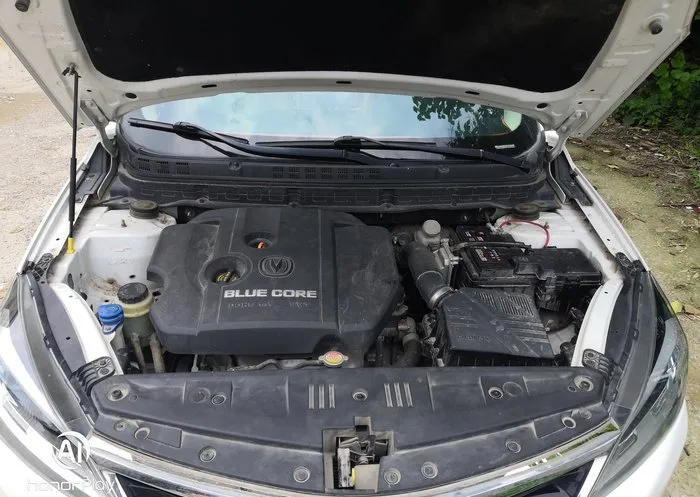

          1.6L蓝鲸系列的发动机低转速扭矩充沛,悦翔V7的步加速到80km之前都很轻松,油门响应很快,在城市中驾驶非常合适。

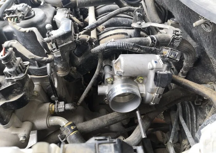

          节气门的位置,链接着传感器的接口

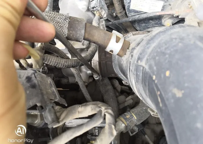

          拆除传感器接口的时候要仔细了,避免扣件断掉。

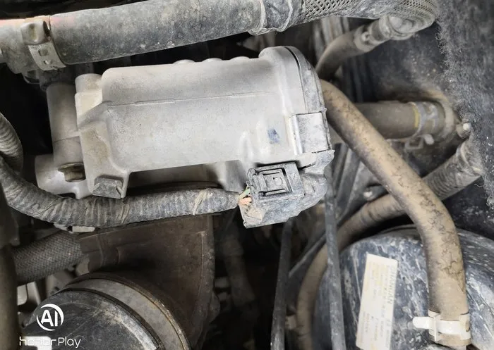

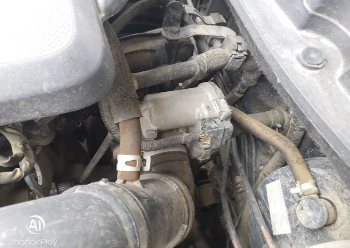

          节气门进气口的松紧卡环,
          进气口的内部都点黑了,里面肯定很脏了
          进气管先放一边···这样比较好操作

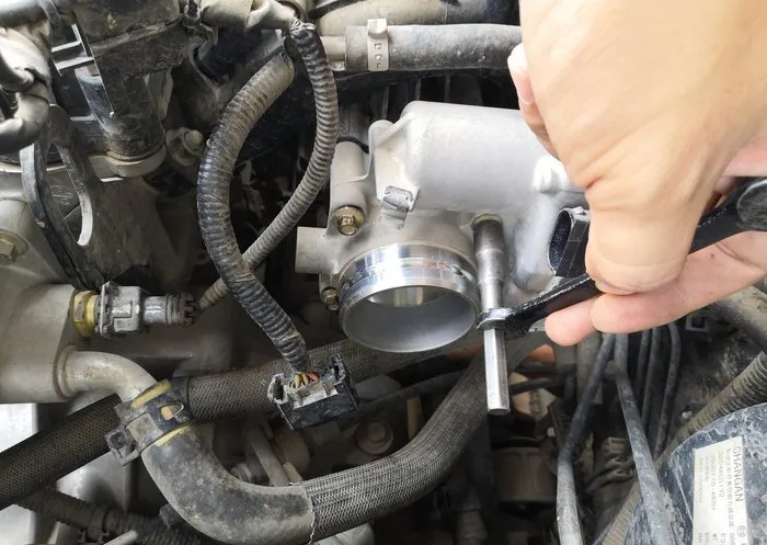

          拔掉传感器接头,要小心了··保持干净才行,不然故障灯肯定会亮
          开始拆掉节气门的螺钉。

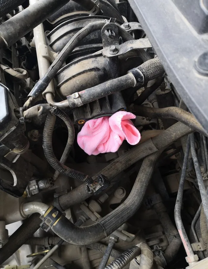

          拆除后拿毛巾堵上缸体进气口避免杂物进去。

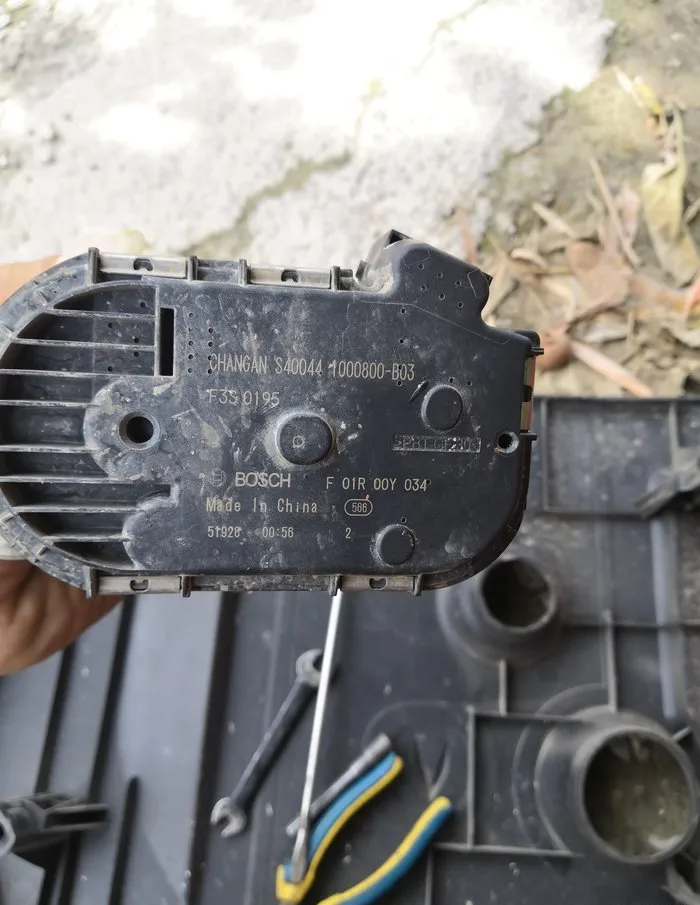

          节气门的传感器模块和控制模块。

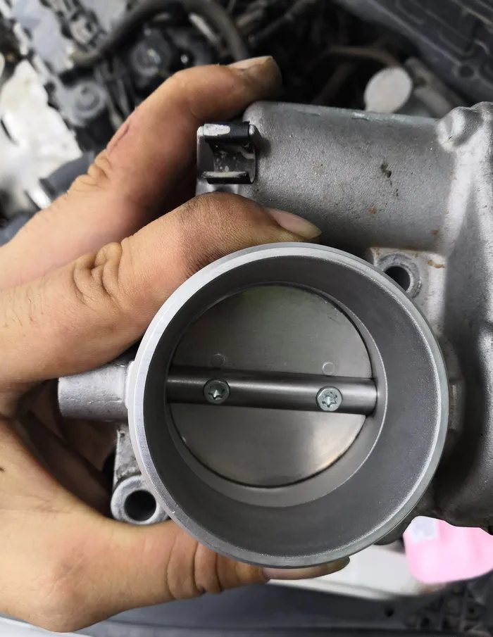

          清洗后的效果,干净吧···
          内部也是一样··,干净了。

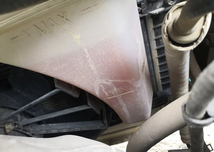

          检查一下发动机泠却液,
          水箱的泠却液检查

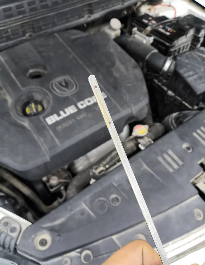

          发动机机油的检查,机油量刚好,机油的色泽鲜艳。

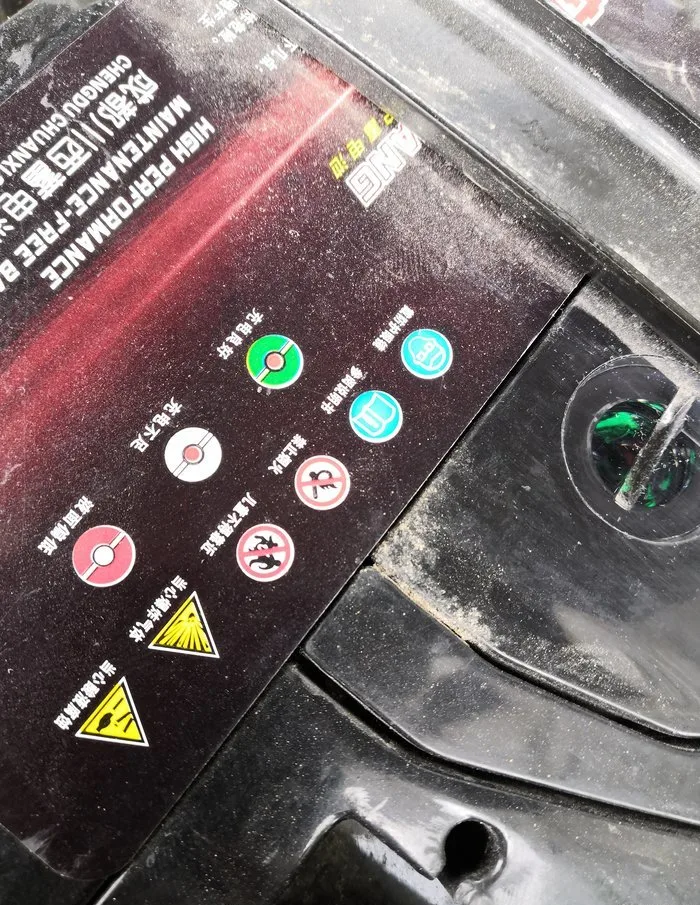

          电瓶去年刚换还没过保修期,在外地更换的,现在就起了腐蚀物,不想为了几百块钱跑去外地更换了,
          还在绿色的状态,
          表示电瓶充电良好

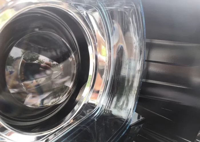

          大灯的自带透镜,还有有蓝色的镜圈,打开车灯的时候有着幽幽的蓝光。
