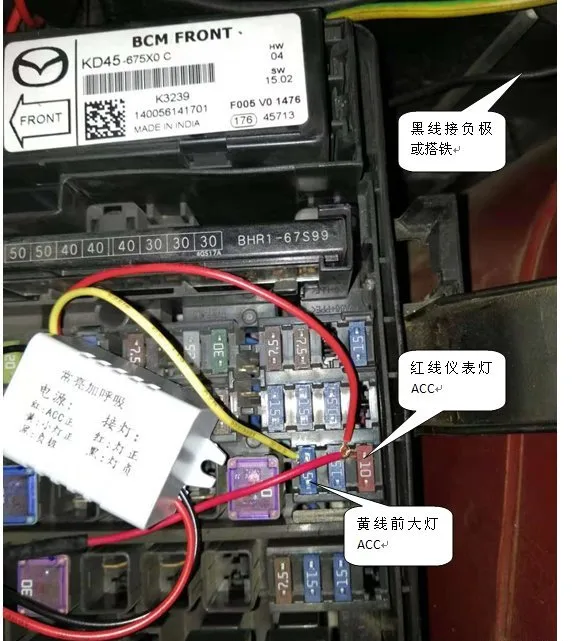

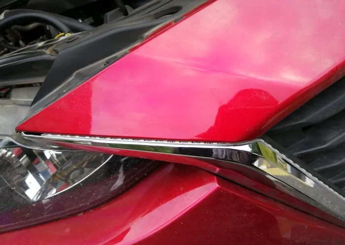

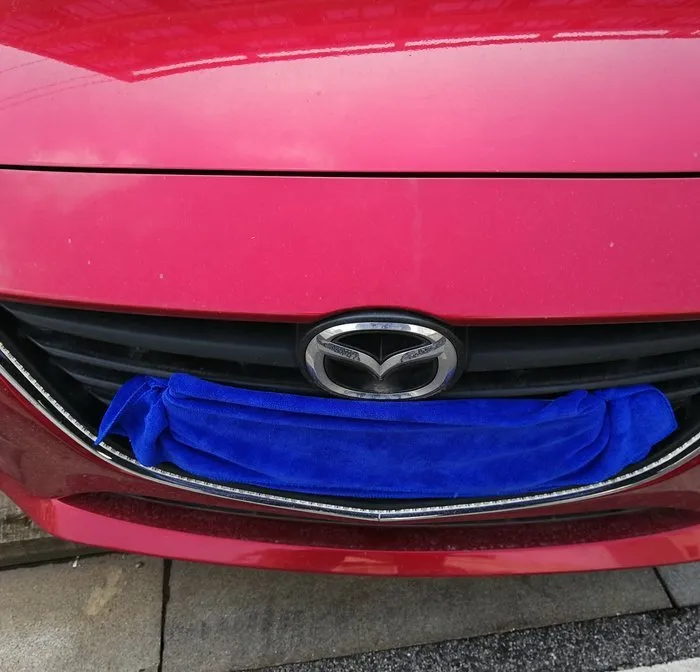

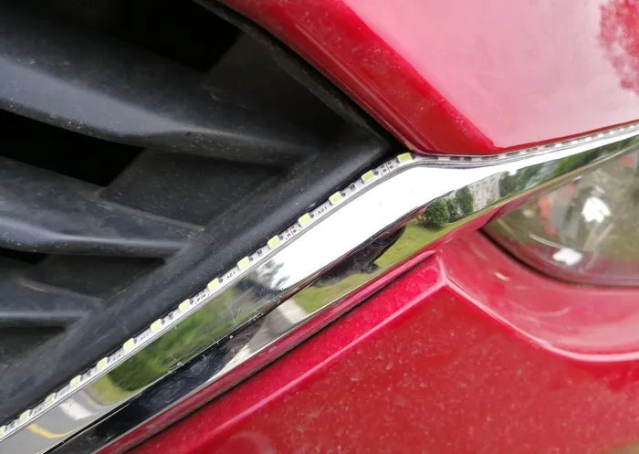

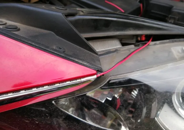

          组装好了,就等中网走线了,灯条是带3M胶的,直接可以贴中网镀铬条缝隙处就好了。灯条长了点,就剪了,再用胶布包好或打点502胶,就可以防水了。接的保险盒的ACC,长亮+呼吸,开电源就亮,开大灯由亮变灭再亮。如果不想开车常亮,还可以实现开小灯亮,不过要接小灯线或是小灯继电器哦。
          保险盒接线
          下面是装好的效果图,手机夜景拍的
          个人感觉良好。比较亮,可以做日行灯

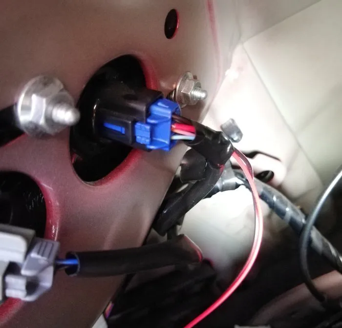

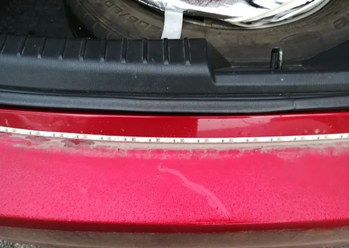

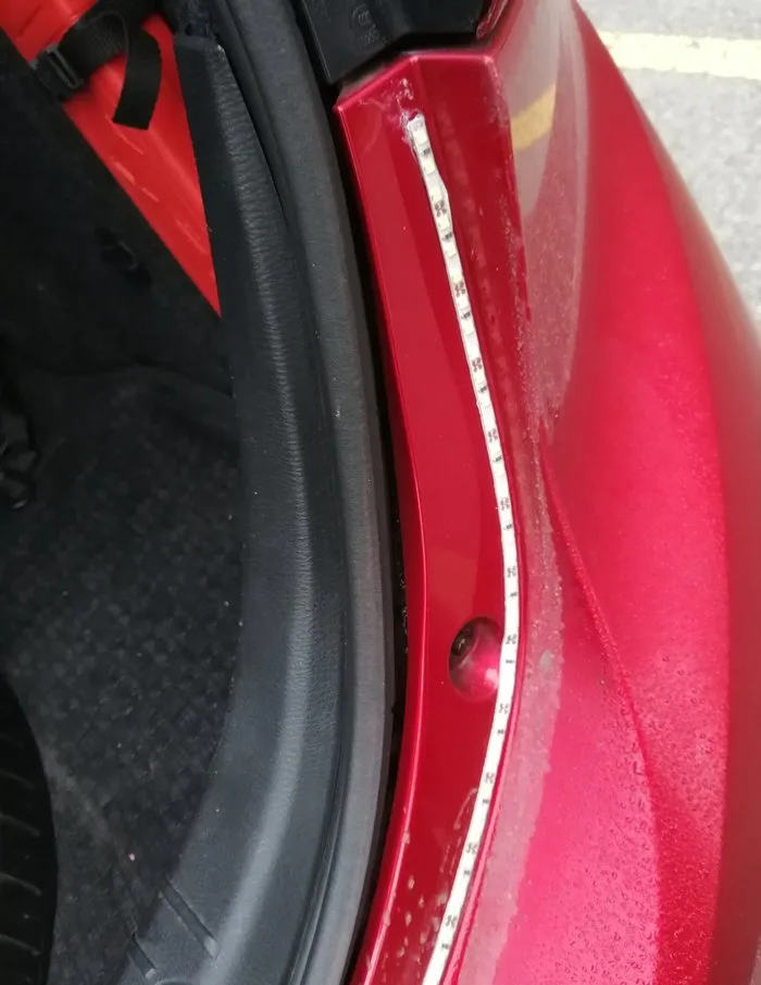

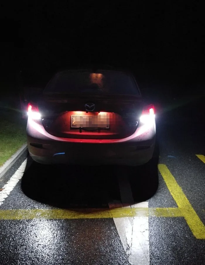

          下面是尾部加装LED灯条

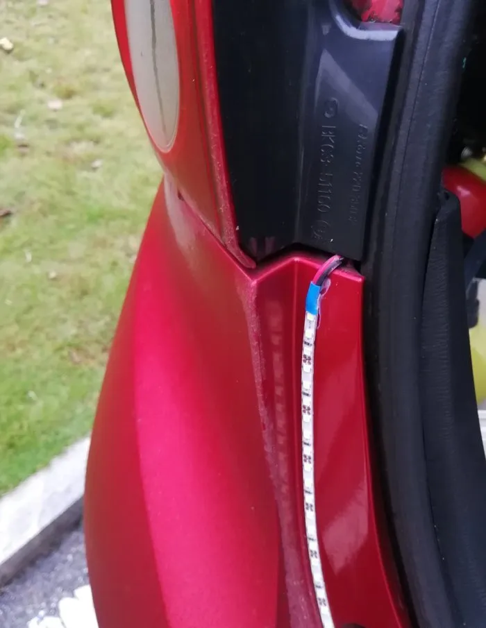

          我接的刹车灯,踩刹车亮,也可以接小灯,晚上开小灯长亮,不用破线的哦,直接插入。
          下面是灯条是贴在尾灯外面的,开小灯长亮,晚上倒车再也不担心看不清了
          不是流氓灯哦。
