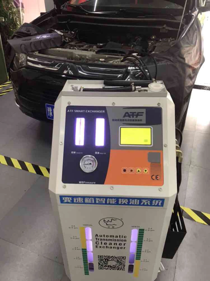

              由于个人的这款2013年进口2.4车型已经停产,4s店很多配件都已经针对2016年国产车型,目前对于此前2013、2014款第三代欧蓝德的配件或者油液方面储备量及种类并不是很丰富。基于此,个人现在在保养维护方面的确费了不少功夫。这次保养选择了途虎,先声明哈,绝对不是为了给途虎打广告,正好本地途虎线下直营店新开不久,有相应一些活动,此前在途虎上也换过相应的配件,方便快捷、性价比较高。好了,说下这次我保养的主要内容,其实原本这次就打算更换变速箱油,由于变速箱油更换有几种方法,一是重力换油法,二是拆变速箱油底壳、三是循环机更换油液(免拆直接更换)。这三种方法第一种需要一桶(4L)比较简单省钱但是放油非常不干净,第二种方法需要两桶(8L)气阀里的油也无法更换出来,第三种方法就是这次使用循环机更换,需要12L,一共3瓶,2瓶是用来清洗整个变速箱的,清洗时间10分钟左右,清洗过后第三瓶,也就是最后的4L是加进去的新油。后来,感觉整体保养和进展时间良好,又更换了防冻液、刹车油,总用时大概4小时左右。好了具体看看现场的一些情况

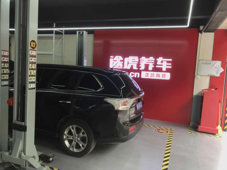

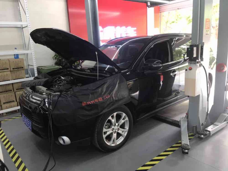

          进店先卡好位置

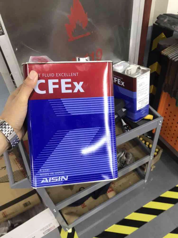

          4L的爱信CVT变速箱油,保养手册是推荐2年4万公里更换变速箱油,原本我打算6-8万公里更换,考虑到车已经有5年,虽然公里数不多,正好循环机这套设备很专业就三下五除二的换吧

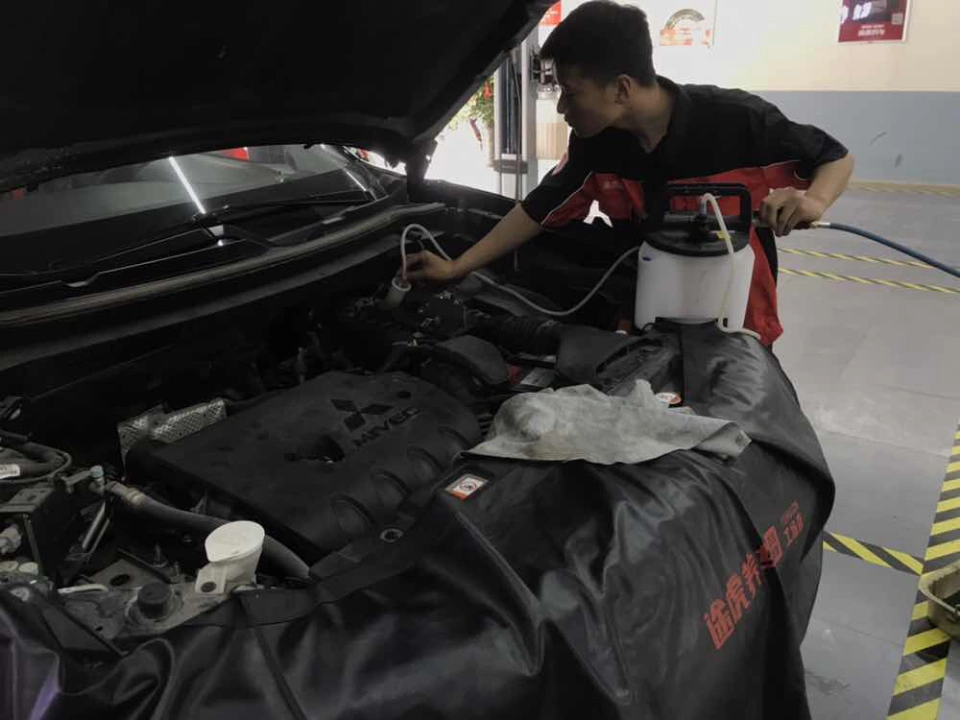

          先打开发动机盖,进行一下常规检查,5-6万公里重点看看电瓶、火花塞、气门盖、刹车油、防冻液等,检查了全部正常

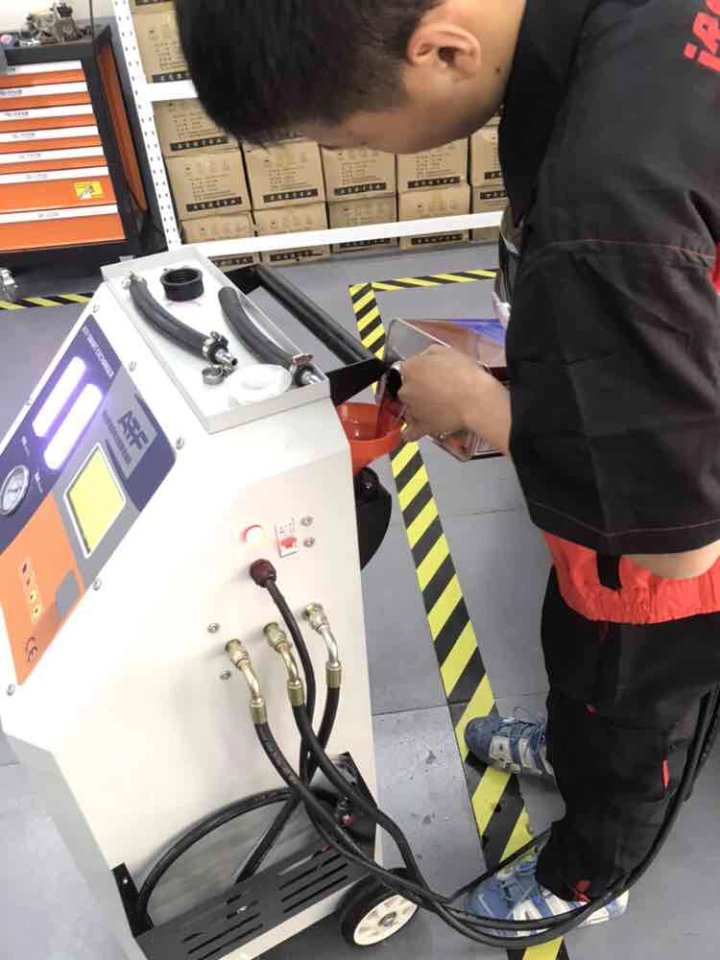

          师傅准备好,倒入变速箱油,新油是粉红色的

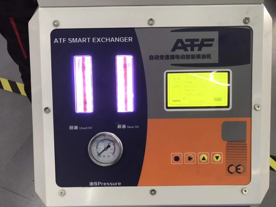

          这是变速箱循环换油机器,左边是更换的旧油,右边是新油,从当时现场看我的变速箱油还是比较干净的,其实6-8万左右换也没有问题,不过每个车因车况而异,确定是否更换或者不换,最好要进行定期检查
          换的过程比较舒心

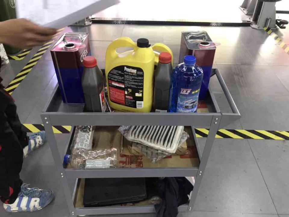

          看,换完了变速箱油,准备好刹车油,两桶(一桶1L),防冻液一瓶大一瓶小(大的4L,小的2L)

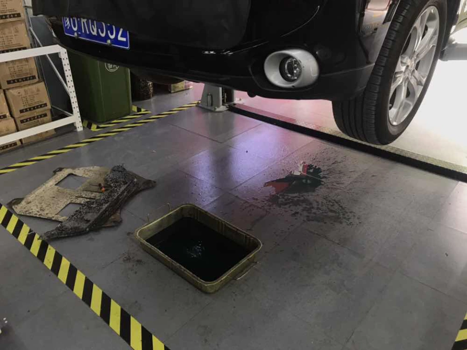

          这是换防冻液,发动机底板都拆开,由于防冻液油壶总容积大概5-6升,先用重力放出,最后再用抽气管把残留部分抽出来,折腾了半天,尽管有个铁喷接着,蓝色的液体也撒到了外面
