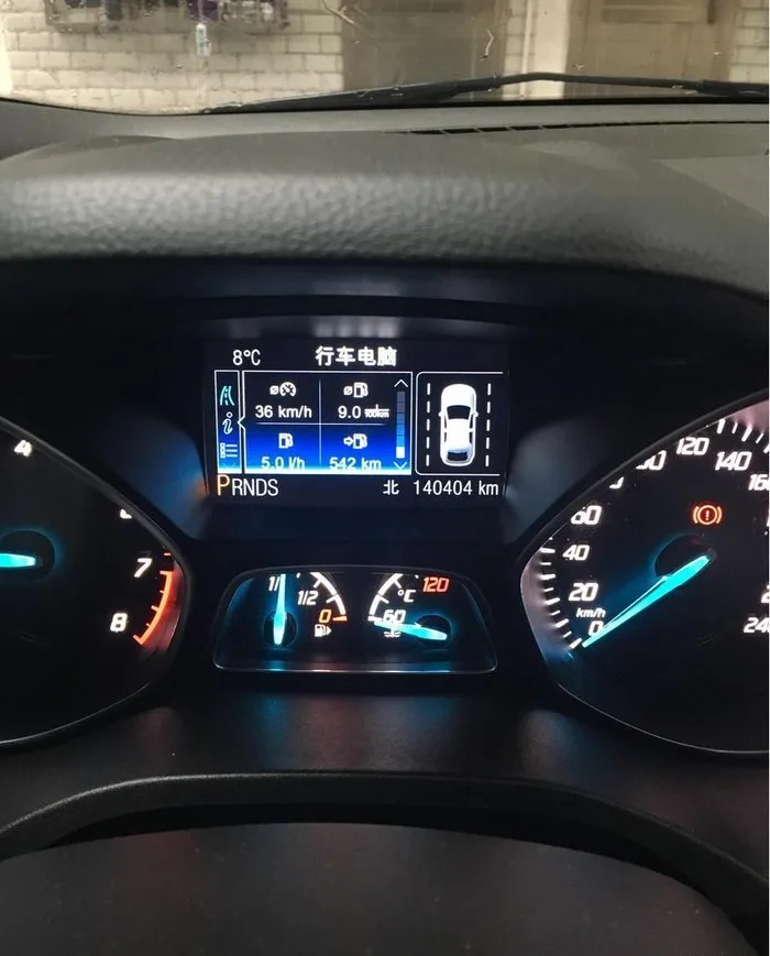

          本人用车翼虎,2013年10月31日购买2013版至尊款。到目前行驶里程数14万公里,做个小小的总结,给其他车主和准车主做个参考。车辆目前状况良好。无断轴。对这问题有疑问的车主或准车主,无法提供任何可用信息,请谅解!

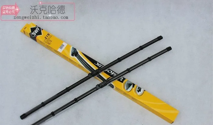

          5、6万公里更换原厂雨刮器,淘宝购买法雷奥雨刮器155元一副,使用效果良好。图片请忽略广告。我手笨,换不好雨刮胶条,换好的使用不到20天就开始刮得玻璃叫。有些网友说淘宝的法雷奥雨刮器和原厂比差别还是很大,各人体会不同吧,我这个人不敏感,感觉不出来。
          最近福特搞活动,买了一对原厂的法雷奥雨刮器,对比淘宝买的雨刮器,几个月后看使用寿命一样。目前雨刮器都在京东法雷奥官方自营店买,搞活动时候很便宜。

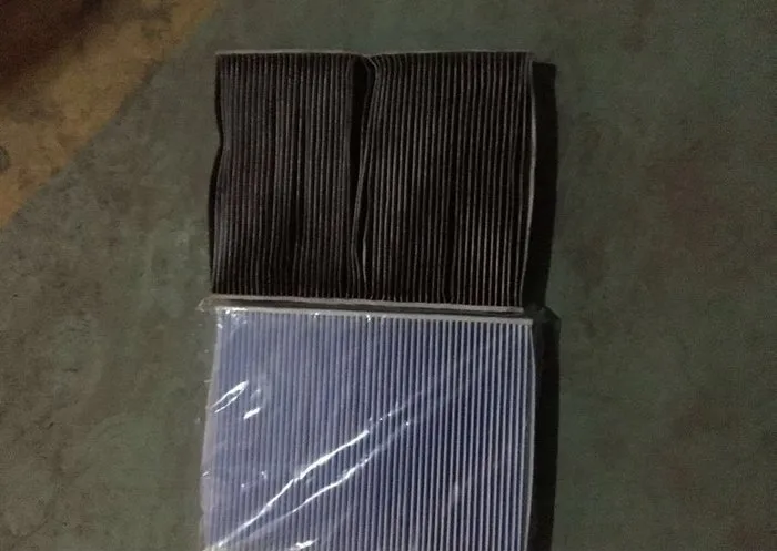

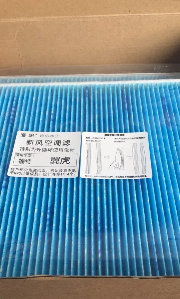

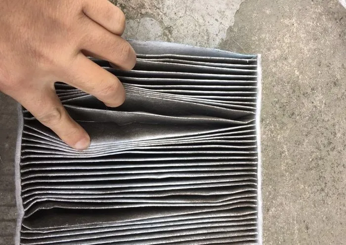

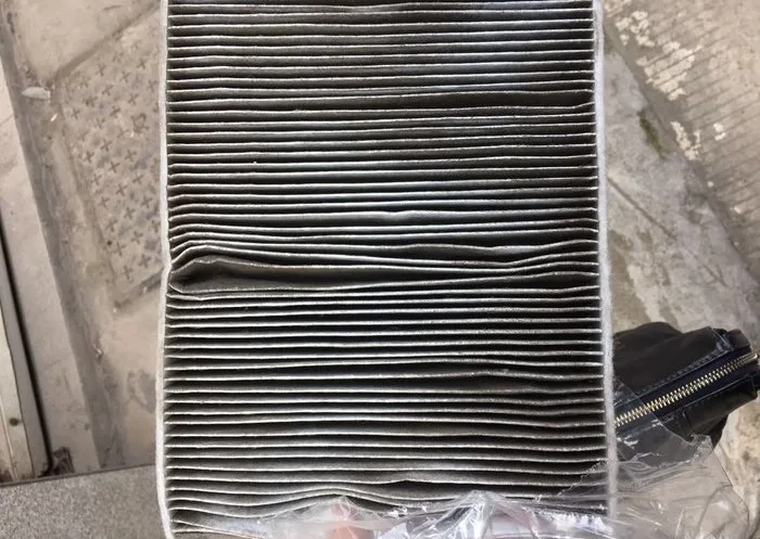

          8、空调滤芯全部自己动手更换,以前使用的是每刻爱的牌子。目前改为四川社区推荐的海帕防PM2.5的空调滤芯。效果看下图:这是海帕空调滤芯4700公里后换下里的样子(各位亲注意是4700公里),比使用每刻爱活性炭滤芯1万公里比还脏,至于防不防PM2.5效果如何不说,至少自己肺里少吸了一半的灰尘。
          a、海帕滤芯4700公里后新旧滤芯对比,这个滤芯缺点就是分量要开打一格,而且没有活性炭,外面的臭味可以闻到。
          b、看灰尘的多少
          C、为了少吸点灰尘。发个广告吧。

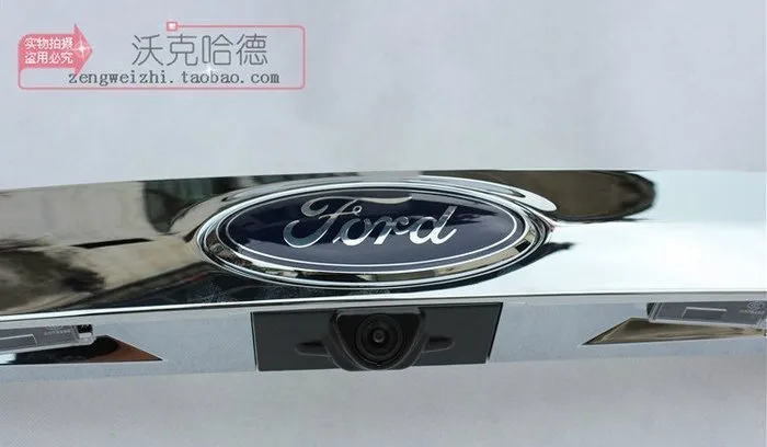

          9、折腾车子损坏原厂倒车摄像头一个,4S更换价格摄像头1600多远,淘宝买总成800元。更换后一切正常。(请忽略广告)

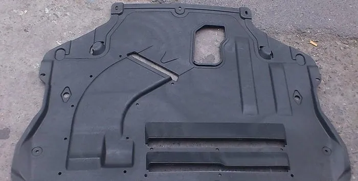

          10、发动机护板泡水后裂开,更换淘宝护板一个(淘宝的店子购买的,质量不错)。

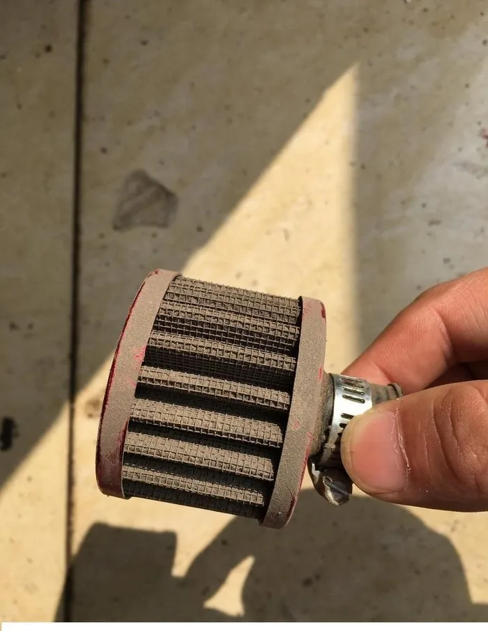

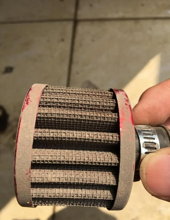

          13、7万公里发现加油油箱打屁放气,油表指示不到顶点,加油不满,去4S更换索赔炭罐后解决问题。10万公里再次索赔碳罐一个,并加装碳罐进口过滤器一个,淘宝价格8元。下图是14万公里时更换下的过滤器表面灰尘,才跑4万公里就这么多灰尘,碳罐不堵才怪。

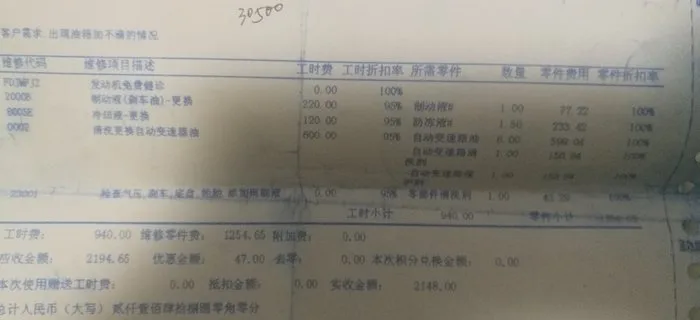

          15、单独讲讲变速箱油的更换。我的车6万公里在4S用重力法更换变速箱油一次,价格工时费加油一起1200元。11万公里在4S用循环机更换变速箱油一次,使用原厂变速箱油8瓶,价格工时费一起1200元。本次14万公里在可靠的店子使用循环机更换变速箱油一次,使用变速箱油12瓶,价格加工时费一起1400元。本次更换后,发现车辆加速顿挫感消失,倒车时候电磁阀都不叫了。加速也平稳很多。我将继续观察,后续结果也会及时跟大家交流。下图为4S在6万公里的换油清单,有个车主发帖说4S换变速箱油只要500多元,估计他忘记算工时费了。

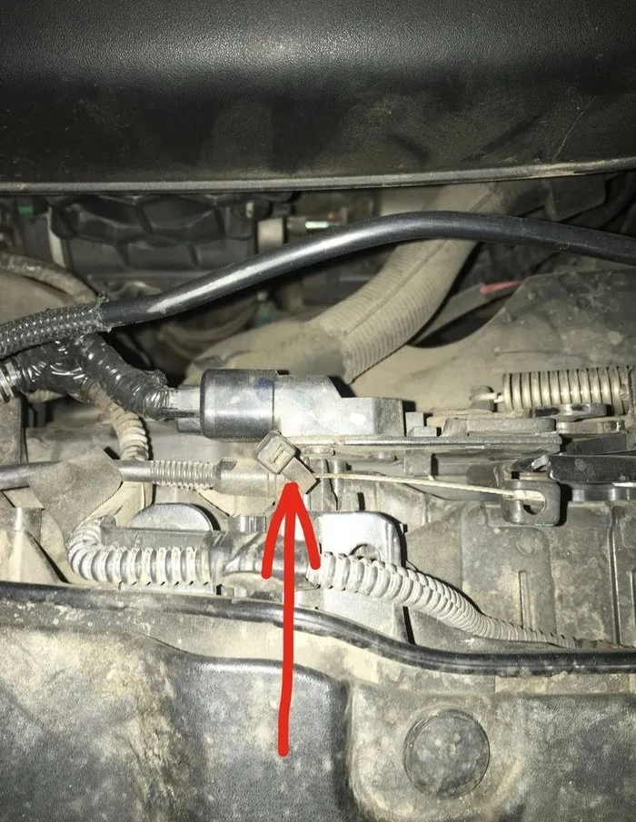

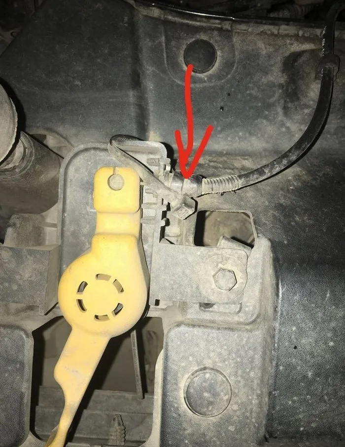

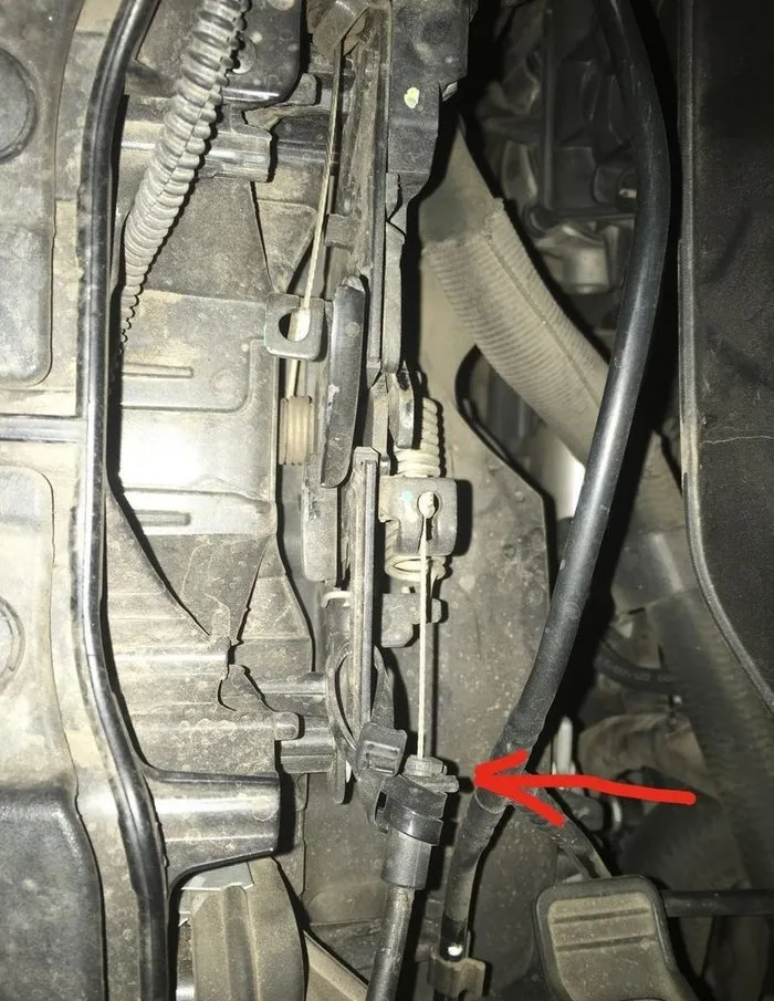

          18、考虑到有车主引擎盖打不开的现象,根据社区其他车友的经验帖子,在引擎盖内的拉线上增加了3个耐高温扎带,防止拉线意外脱落,造成引擎盖打不开。

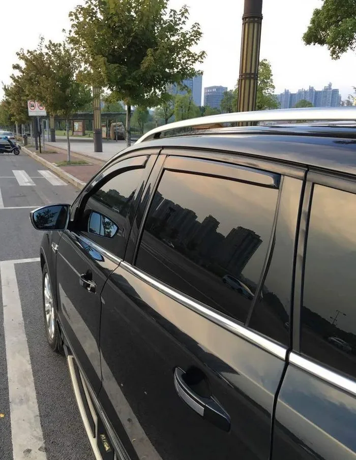

          4、淘宝购买波兰内嵌式雨挡,价格近500元。质量刚刚的,高速风燥也不大。看装车后效果图。
