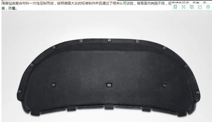

          2.原装附件展示:

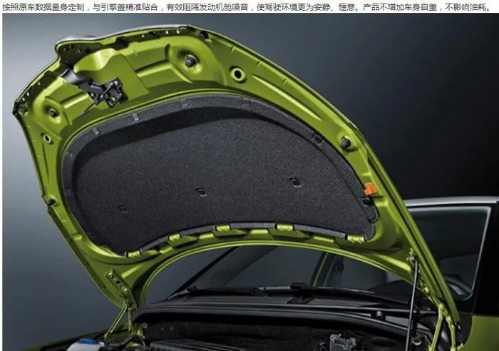

          附件商城有详细介绍,发两张官网图看看吧!

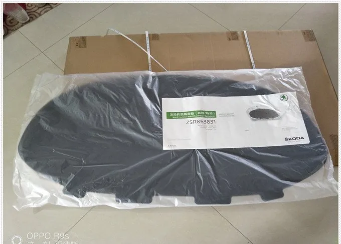

          收到货后,蛮大的一个纸盒。
          很大的包装,同事都在问我是什么东东,这么大!
          上海发货过来的!
          打开包装露出真面目!

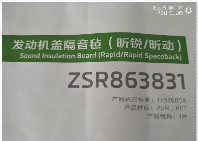

          产品型号!
          这里注明了是环保阻燃材料哟!

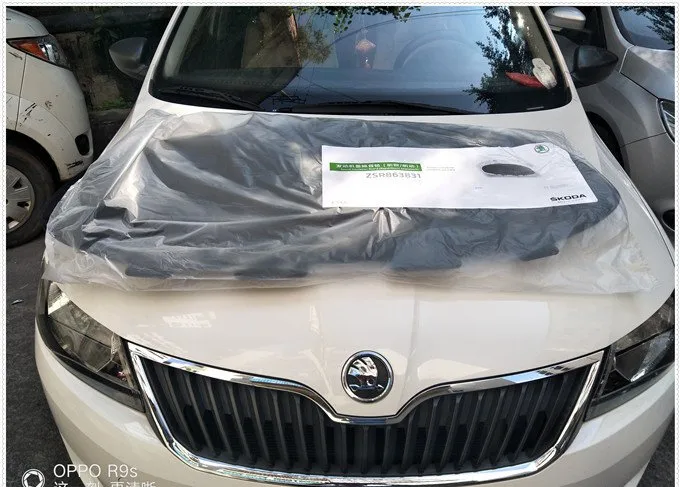

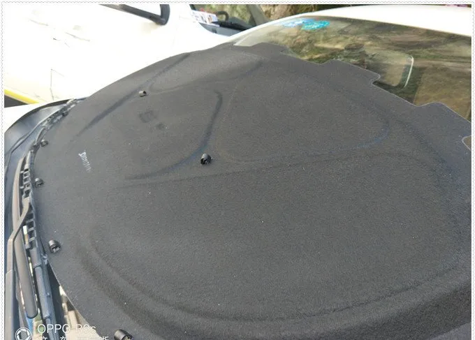

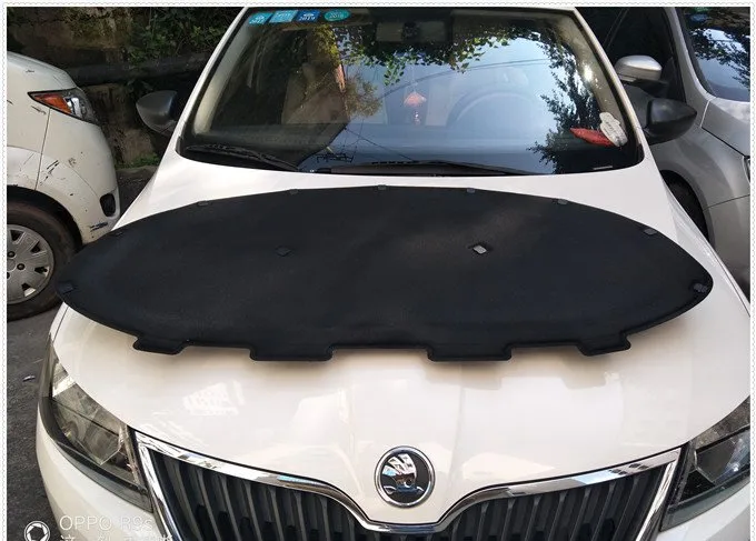

          平时都比较忙,安装只有等到周末的时候进行。安装前放在车前摆拍一下。
          放在引擎盖上,可以看出隔热毡的大小了吧!

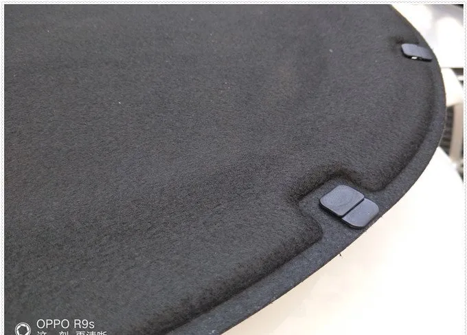

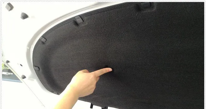

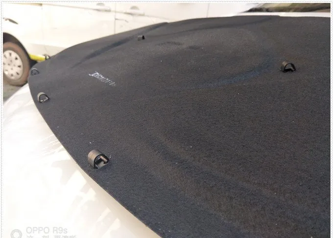

          黑黑的毛毡,很薄,非常轻,11个卡子已经装在毛毡上了。
          卡子正面!
          卡子背面!

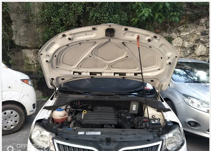

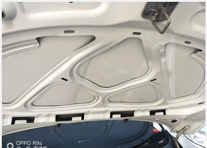

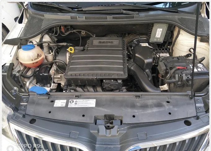

          安装前的引擎盖,空荡荡的,可以看见骨架。
          上周保养,发动机洗的干干净净!

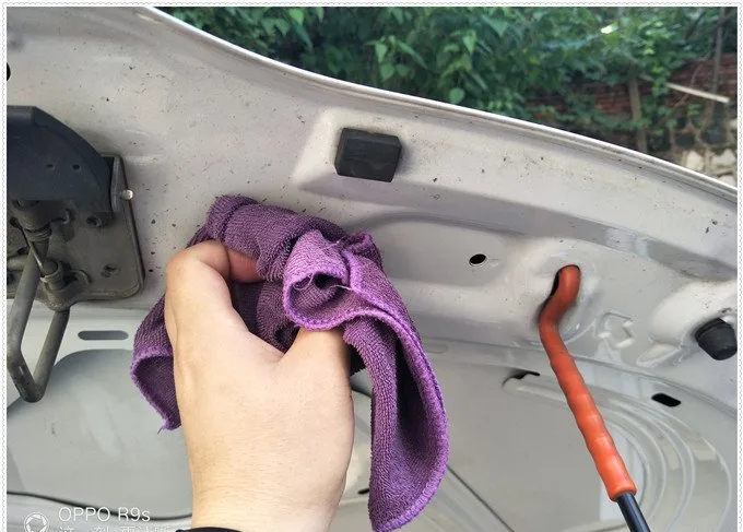

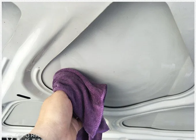

          安装前把里面灰尘擦拭干净,以后不用擦了。
          看见泥巴点子了吧!
          干净了,可以准备安装了!

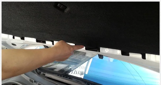

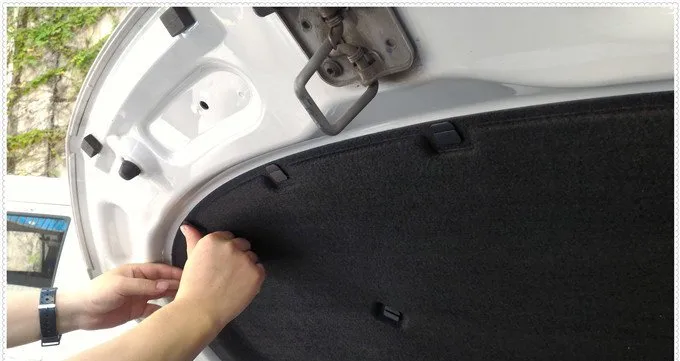

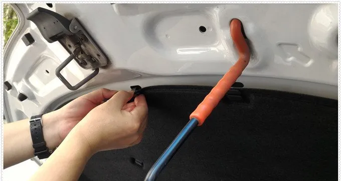

          先把下面的插口定位!

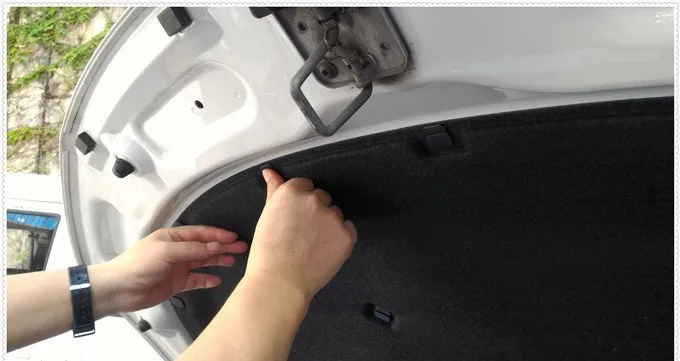

          卡住两个边缘的卡子,很轻松,咔塔一声就卡住了。
          卡住中间两个卡子,位置就非常正了。其余的卡子按顺序按下去就可以了。

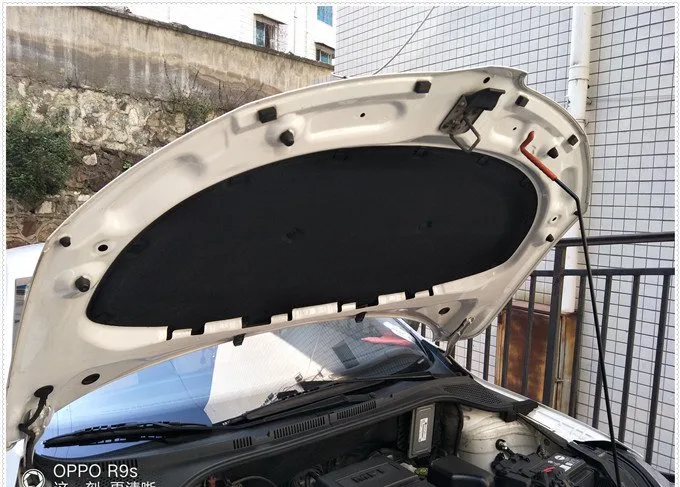

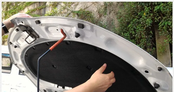

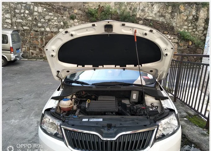

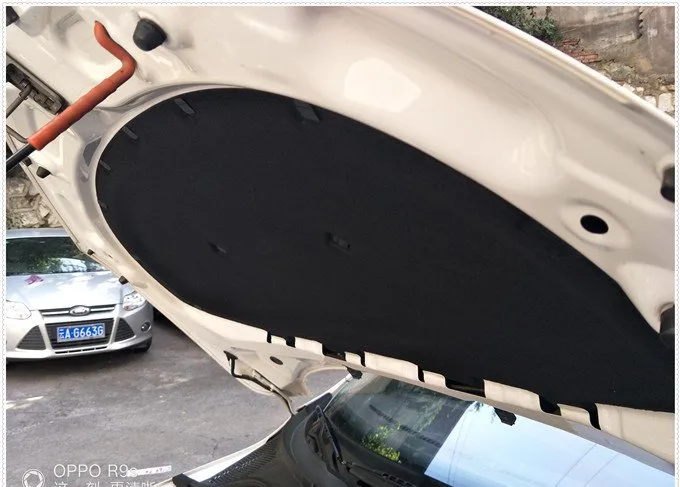

          全部卡到位了,严丝合缝。

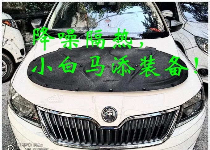

          安装完毕,粗粗的骨架看不见了,一下子变成了经典地黑白配!

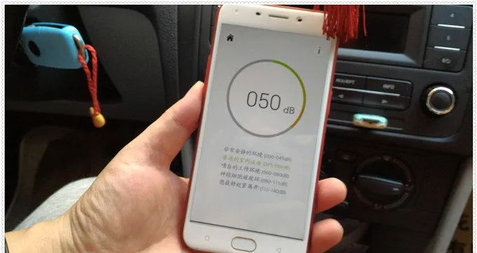

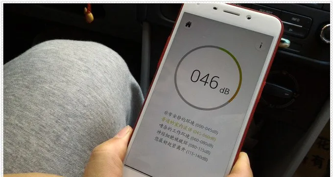

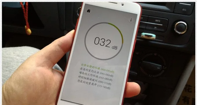

          测试噪音没有专业设备,正在发愁,多亏车友“花总”提个醒,给手机装了一个测噪音的APP,虽然不能比上专业设备,但是也可以顺利完成作业了。在这里感谢“花总”支持!

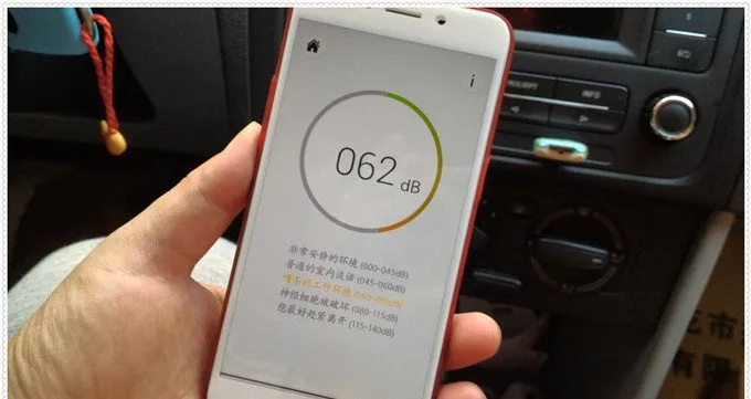

          先坐在车内测试一下。

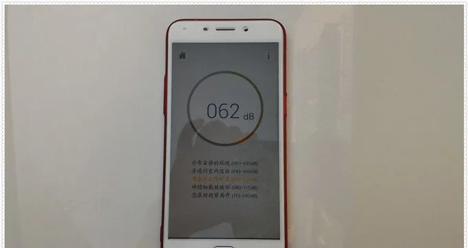

          启动发动机,打开车门,测得噪音最高值62dB.
          关上车门测得最低值32dB.
          从数值上来看开门和关门还是有蛮大差别的,凭耳朵听,感觉隔音的效果还是不错的。

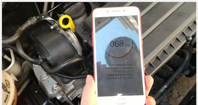

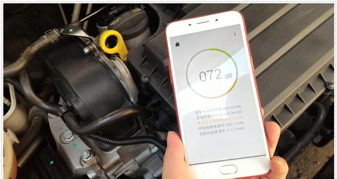

          再到发动机舱测试。先打开舱盖测试,最高72dB最低68dB.
          关上引擎盖后再测试。

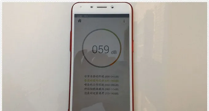

          关上引擎盖后测得最高值62dB,最低值59dB.
          5、总结:
          降噪测试结果:从对比数值来看,差别不大,但是坐在车内感觉是比较安静,可能是心理作用吧!嘿嘿。
          隔热测试结果:这几天上下班到达目的地后我都要用手摸一下引擎盖,凉冰冰的,隔热效果特别好!
          阻燃测试结果:这个嘛,我不抽烟,没有打火机。再说了,说明书写了是阻燃材料,官网有图展示,我当然相信原厂附件了。
