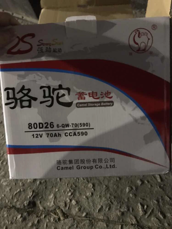

          骆驼蓄电池80D26  6-QW-70(590)和80D26    6QWLZ-70(590)有什么区别,那个好

            您好! 这是骆驼蓄电池的一个型号。 型号中的数字含义: 6表示电池标称,6个单格组成 Q就是起动型,W就是免维护 QWLZ表示启动用铅酸蓄电池 70代表常温额定容量是70Ah 590表示常温启动电流可以达到590A V就是多少伏 D就是低温型 F是厂的特殊编号 额定功率为100A.H的低温起动型免维护骆驼牌铅酸蓄电池 具体怎么选择,哪款更适合您的车型?建议您咨询修理师傅。并不是蓄电池的容量越大就越好! 亲,我的答案有用吗?有用请采纳哦~
