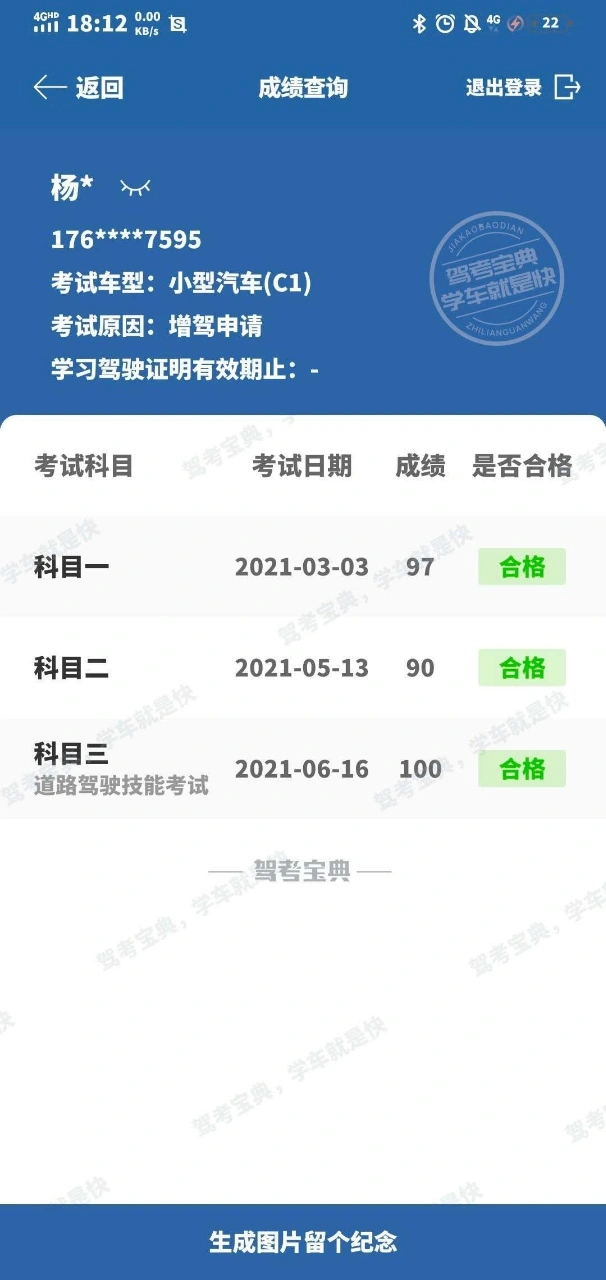

          衰得一批

          开始:通电检查灯光是否有开起未关的灯
          刷身份证后:下车逆时针先按车屁股按钮再按车头按钮上车关好门摸观望,后视镜,座椅,系好安全带打叫等语音播报夜间模拟考试开始,每项灯光五秒内做完不能早做也不能晚做,结束后关闭所有灯光
          起步:手刹,挂挡,左转,喇叭
          语音播报通过人行横道:如果没报就轻踏刹车,如果报有行人通过停车等候5秒在起步
          语音播报前方路口直行:如果红灯就停车等绿灯后在轻踏刹车通过,如果绿灯就轻踏刹车在通过
          语音播报前方变更车道:开启左转弯足3-5秒后根据车道像左右变更
          语音播报前方会车路段:脚踏刹车对齐边线大于50扣100分,小于50-30扣10分,小于30不扣分,【注意会车项目全程脚轻踏刹车通过】
          通过有注意儿童标志牌:如果语音播报有儿童或学生通过停车等候5秒在起步通过,如果没报就脚踏刹车减速通过,【注意是全程脚轻踏刹车通过】
          语音播报前方拱桥:轻踏刹车并鸣喇叭通过【一般出去一次回来一次,操作一样】
          语音播报前方右转:轻踏刹车并打右转向灯【注意转向灯回弹】
          通过公交车标志牌:如果语音播报前方有公交车通过就停车等候5秒后起步通过,如果没有播报前方有公交车通过就轻踏刹车减速通过
          语音播报前方直线行驶:【语音播报前找良好路段把挡位提前挂入2挡】找好参照物对着路边白线内侧行驶车头角度大于5度扣100分【参照物推荐雨刮器】
          语音播报前方超车:【语音播报前找良好路段把档位提前挂入2挡】先打左转向灯后鸣喇叭行驶中等3秒后向左变道变道成功打右转向灯加速至30码变更车道回原来车道【注意关闭转向灯】
          语音播报前方急弯:脚轻踏刹车按喇叭【语音播报一次就操作一次】
          语音播报前方掉头:轻踏刹车打左转向灯行驶中等3秒后在转弯掉头【掉头方向与实际方向为准,注意转向灯回弹】
          语音播报前方临时停车:打右转向灯对边线行驶足3秒后停车,开应急灯,空挡,手刹停车5秒后,起步手刹,一档,关应急灯,打左转向灯,按喇叭缓慢行驶注意关转向灯【注意停车时对线压线扣100分大于50扣100分小于50-30扣10分小于30不扣分】
          语音播报150米加减档有的考场只有标识不播报语音:
          加挡☞踏油门先加速在加挡,①注意1挡不能超过20码2挡不能超过30码3挡不能超过40码4挡不能超过50码,②注意加挡不能跳档必须按顺序来不然就是违规操作不能正确使用挡位扣100分
          减挡☞踏刹车先减速,踏刹车减速40码4挡挂3挡,踏刹车减速30码3挡挂2挡,踏刹车减速20码2挡挂1挡,减挡可以直接4挡挂2挡,【注意但不能4挡挂1挡不然也是不正确使用挡位扣100分,要么4-3-2-1要么4-2-1看个人手速】
          语音播报前方左转弯:轻踏刹车打左转向灯
          所有项目都结束后语音播报靠边停车:打右转向灯开始减速对线对齐边线大于50扣100分,小于50-30扣10分,小于30不扣分【注意停车后不要急挂空挡拉手刹熄火,先看线对好没,没对好可缓慢抬离合移动,如果所有项目完成你还有100分可以丢十分预防压线】
