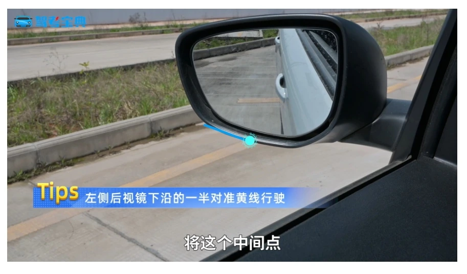

          为了保证入库的成功率,我们要将车身与左侧黄线的距离控制在一米五左右。
          在牵车时,将车辆左后视镜下沿左边一半部分对准左侧黄线行驶,这样车身与边线的距离就能控制到一个比较合理的范围内。

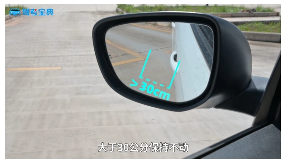

          观察右侧后视镜,看右前库角和车身之间的关系,大于30公分时保持方向不动
          小于30公分时候我们回一点方向
          始终将车身与库角的距离,控制在30公分左右。这里我们看右侧后视镜,大概是两指的时候,就是实际距离的30公分。

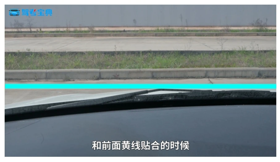

          挂前进挡开始出库,观察前方机盖的边缘,当前方机盖边缘盖上前方黄线的时候,我们方向盘向左打满。
