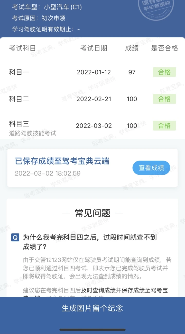

          今天100分过考了,想着给大家也分享一下过考攻略:我个人是勤练车+开了全科的会员+做笔记

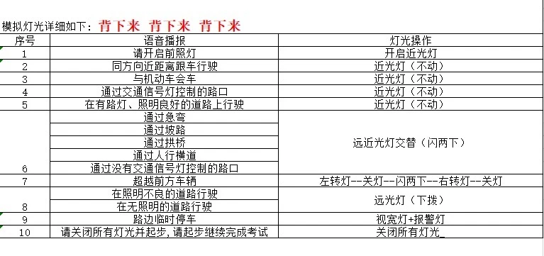

          🚥一、灯光使用上车第一项就会考灯光(图片要背)
          1.请检查灯光:开启前照灯,看现在灯光是不是在近光灯,如果在远光灯,调整为近光灯,然后关闭前照灯开关。
          2.接下来会播报正式开始灯光考试。
          3.请开启前照灯:打开前照灯
          4.通过交通信号灯控制的路口:近光灯
          5.在照明不良的道路行驶:远光灯
          6.同方向近距离跟车行驶:近光灯
          7.超越前方车辆:打左转向灯,响三下之后切回,闪两下远光,然后打右转向灯,响三下之后切回
          8.通过人行横道(拱桥、上坡):闪两下远光
          9.与机动车会车:近光灯
          10.在有路灯照明良好的道路上行驶:近光灯
          11.路边临时停车:开关旋到示廓灯位置,然后打开危险报警指示灯
          12.请关闭所有灯光,并起步:先关危险报警指示灯,然后再把开关旋到“关”位置
