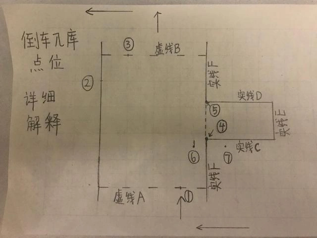

                 1、倒车入库。我练倒库的时候没有像人家一样经常练,练到十把有八九把都能进去的那种,我是学看点,修方向,然后就是控制离合,保持速度。科二最主要的就是速度,车速慢很多东西都可以补救。
                 ①右库(开进去人对左侧第二方块,肩膀对虚线B停车,挂倒档。镜子对B右打一圈九十度。反正后面就是宽收窄回。
          ②左库:(肩膀)对④⑤那根虚线左一圈九十度,肩膀对虚线A停车挂倒档,保持左一圈九十度不动,左后车轮能压第一块虚线块。。。后轮与右库角重合打死(门把手进库)

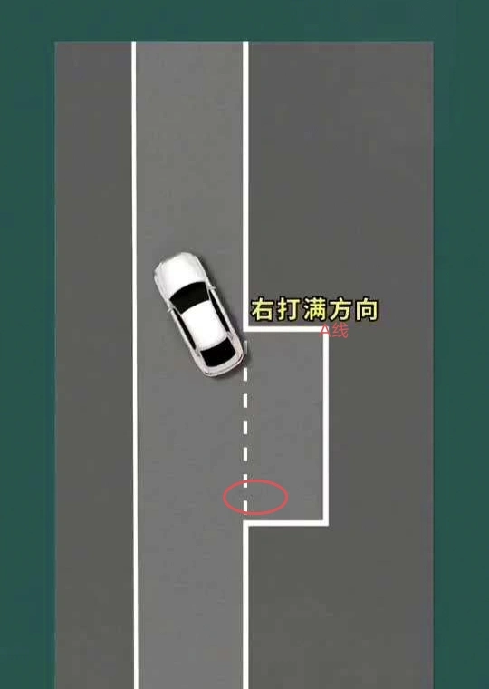

          2.侧方位停车(左侧雨刮器凸起对右侧白线)
          挂倒档,后轮与A线重合,右打满,看见倒数第二个虚线块 十公分回正 ,后轮压虚线立马左打满。3秒左转向灯3秒换一挡    。
          出来—回正(右雨刮器凸起刚过右侧白色边线)(左雨刮器与左侧线重合)右打一圈  回正

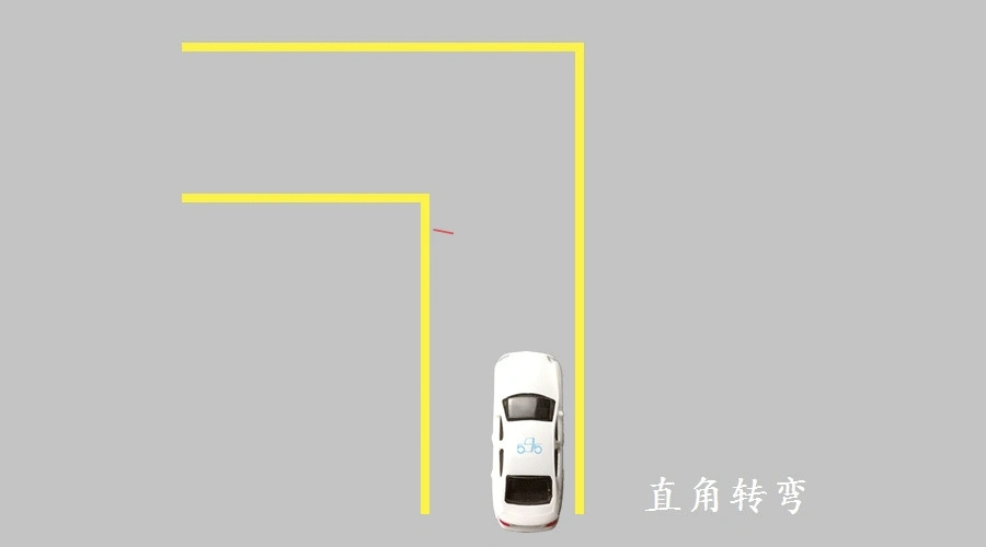

          5.直角转弯(反正人在路中间位置就修好了)
          打左转向灯,门把手红线左打死,车身平行回正
