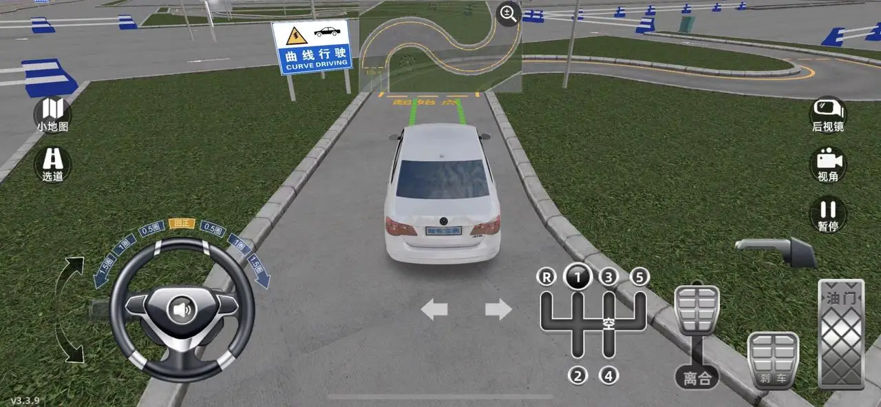

          曲线行驶:车头正进入道路,黄线和身子相接,迅速向左打一圈,同时调正左边宽度,左车头碰左线,迅速回正,雨刷压完黄线,迅速向右回一圈。根据车窗压黄线距离调整宽度。看到黄线终点,回正方向。
