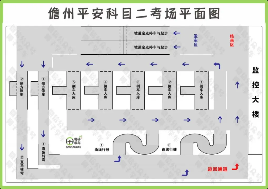

          直角转弯线与肩持平
          1倒车入库,12点方向对准第四个虚线
          当方向盘虚线与起始黄色虚线三指距离,向右后方倒车,向右方车轮打死。
          看右方向盘,车辆与第一个角两指距离进行调整,直到45度对齐,倒入,平行后归正。看方向盘底沿与车库前虚线持平,停车。
          出车,左方向盘出现后一个角,打死方向出车。
          左方向倒车同理。左倒库左窄,右倒库右窄
          2侧方停车,右方向盘结束第一个角,右方向打死。斜对第三个角左方向盘出现,归正。后轮一压线,左方向打死。停正后停止。
          出车,打左转向灯,先保持方向盘不动。后轮一压线,归正。看到斜对第三个角,右打一圈,车正后归正,离开。
          3直角转弯,打转向灯,直线到胳膊肘时就左方向打死转弯,12点正对转头,车正轮正。上坡踩一脚油门。下坡踩刹车。
          4曲线行驶,记住点位。时刻察看左右后视镜,观察车身与黄线距离进行调整。
