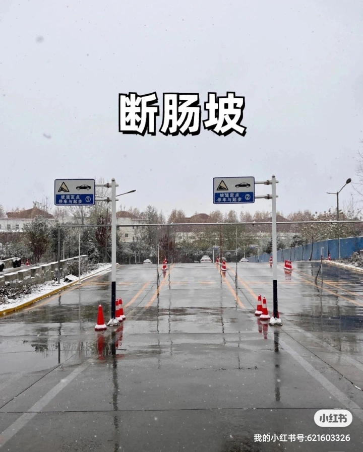

          2.直角转弯至上坡:右边车内门把手尖尖角对准蓝白杆子,向右打一圈半,同时对准上坡中间。(对准五根短虚线的中间那根虚线的中间上去
          3.上坡停车:红杆子和蓝白杆子快对准,停车。拉手刹、打左转向灯、放下手刹、抬离合(等到车均匀剧烈抖动)放刹车同时向左打一点点方向盘,下坡离合踩到底,后时踩点刹车控制车速。开到"直角转弯"的"弯"字,停车,打右转向灯。(可以停下来休息一会儿,想一下)

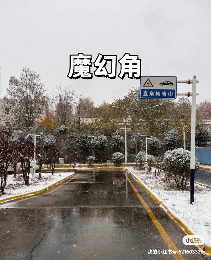

          4.直角转弯:左边凸起经线贴左边黄线直线开,右边内门把手凸起碰到右边黄线,向右打一圈半,左边经线贴左边黄线走。

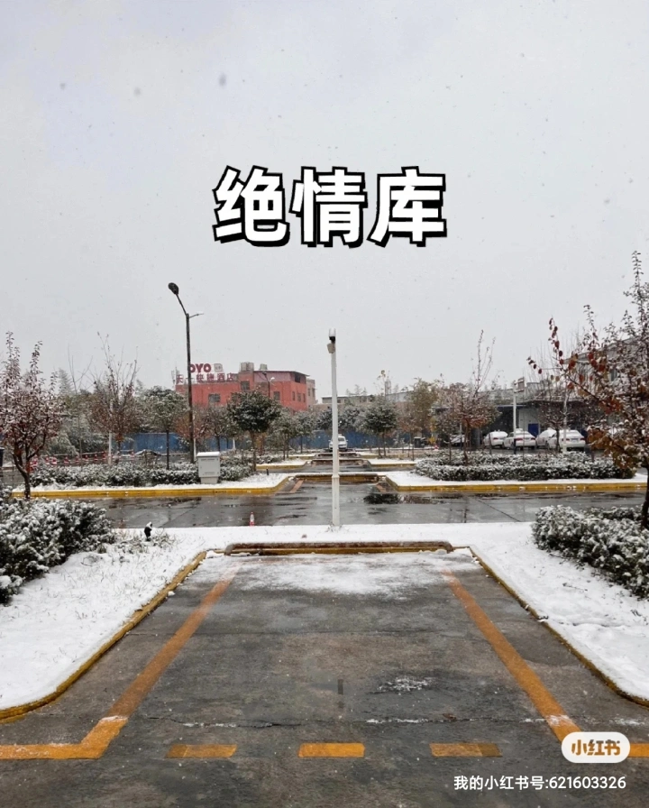

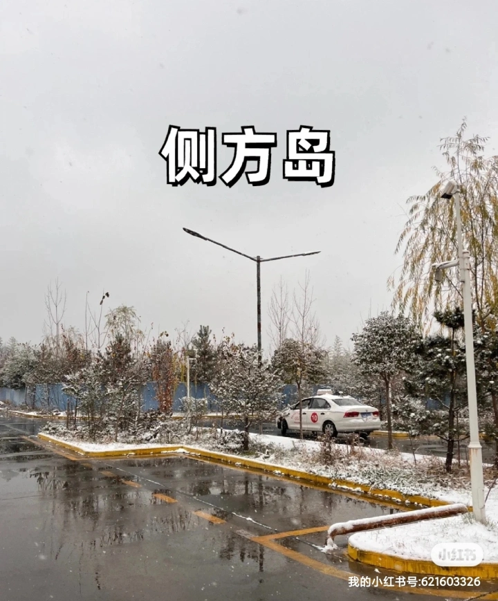

          7.侧方停车:开到前面的水泥线或者是白线(接近你的那条”停住,休息一下,向左打一圈半,方向盘中间对准两根黄线中间向前开,右边肩膀碰到花坛停下,挂倒挡,右边反光镜里没有库角向右打一圈半;看左边,反光镜里左边铁打子全漏出来立马回正:后车轮碰到线往右打一圈半,看右反光镜,平行了停车(刹车不要松),挂1档,打左转向灯,左边经线碰到线后回正,车盖中间碰到黄线打一圈,车身正了回正。(刹车一定一定要挂完挡再松
