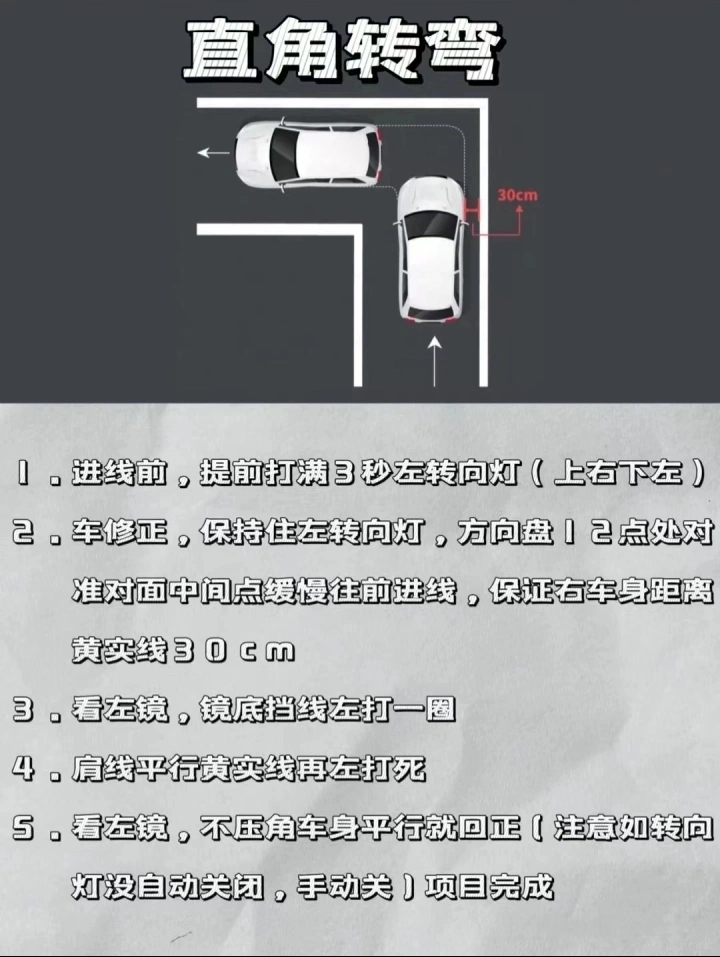

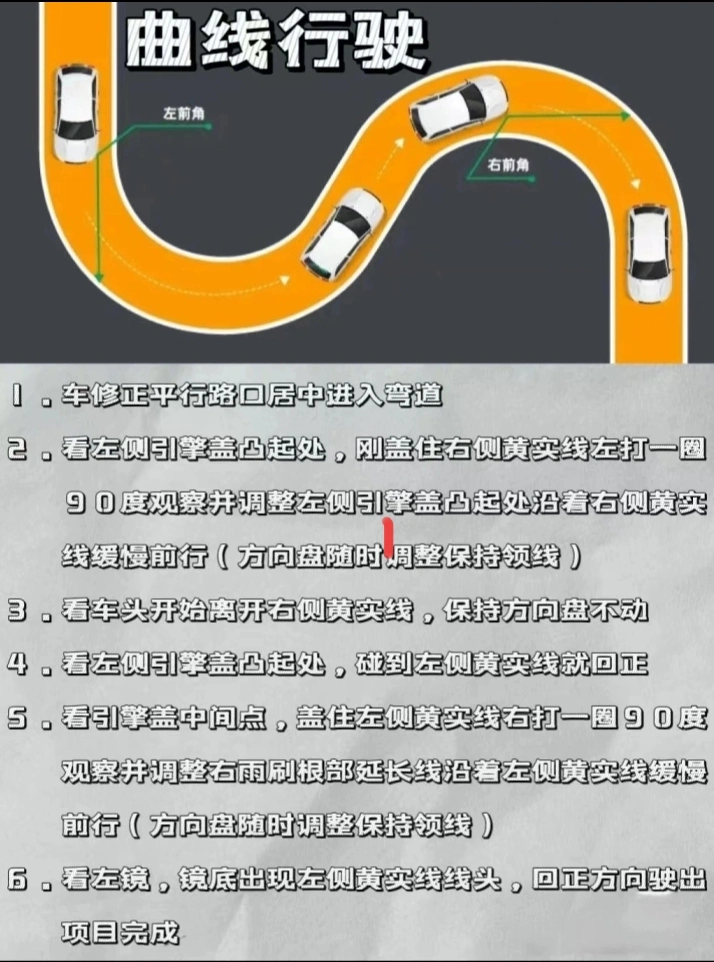

          关于S型弯道的要决:
          1.可以探头出窗外看车前轮
          2.微调--哪边宽往哪边打方向盘
          3.注意车左侧已经足够,车左前后轮保持与弯道30cm左右最佳

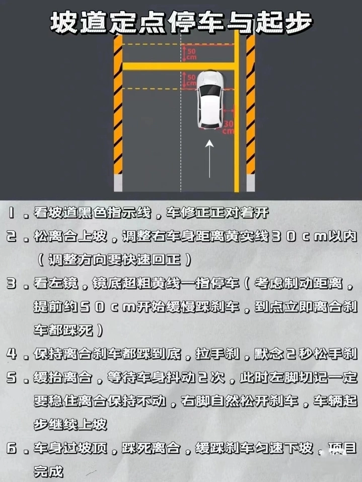

          关于科目二的一-些细节:
          1先松离合,再松刹车(不然车子会后溜)车子后溜容易造成行驶路线错误,会扣分2起步先挂档,再松手刹(更安全)
          3半路熄火的话,先挂空档再打火
          4安全带很重要,不系或者没扣紧自己弹出来了,扣100
          满分100,80及格
          5考科二的第一要 领绝对是慢松离合+稳住离合,保持车匀速且低速行驶
