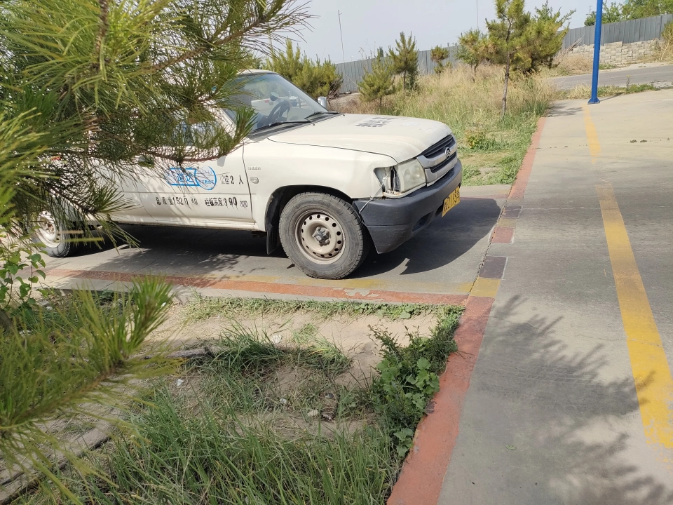

          科二倒库和s路(曲线行驶)是难点。倒库看点位很重要。1第一把右倒库,进库将车身摆正对准二,三虚线或中心点。过黄虚线差不多0.8一1米踩停。看左后视镜下边缘,黑色卡槽,倒过黄虚线
          上边缘时向右打2圈方向,从右后视镜看车尾,出现库虚线,一二道不动,过第三道虚线中点,速回一圈方向盘。然后看车身平行了,立马再回一圈方向。听到语音提示右道车入库。2出库进行左倒库,车轮过黄虚线,向左打方向盘,待车身斜30∽45度时回一圈方向,车身完全正时再回一圈儿,此时车头及车身刚好过线。踩停,挂倒车档。看从左后视镜黑卡槽下看左后视镜,过黄线上边缘向左打2圈方向。看车尾,出现第一道黄虚线中心,回一圈方向,车身入库竖平行再回一圈。左右30公分,或稍有误差,听见语音车身入库。完成左倒库,出库右转,进入下一向。注意别压到线。
