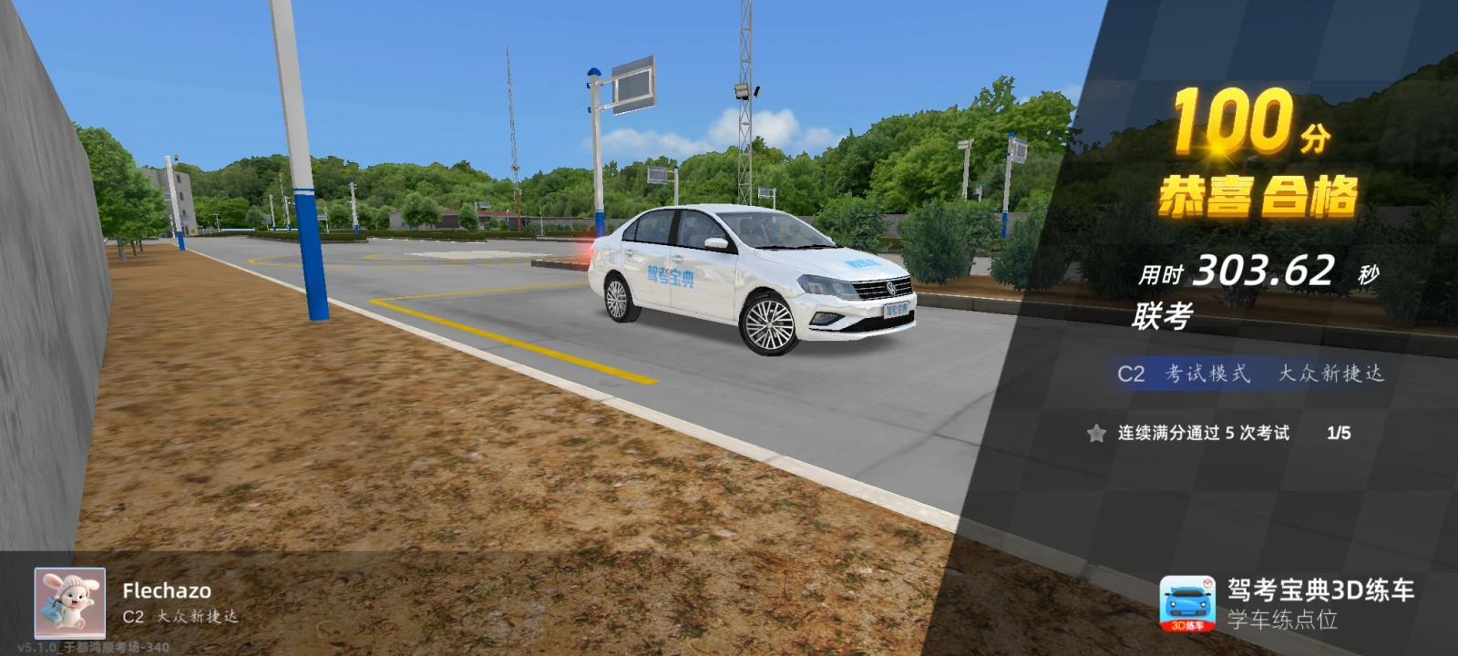

          今日练车第九天,总结一下本次练车的心得吧
          首先进入侧方停车前准备将车走正(将方向盘中心点对准侧方停车箭头行驶),不然等系统播报项目开始后,不能调整了。
          🚗侧方停车点位总结:
          一.进入侧方停车项目:
          1.将车身走正,方向盘的上方中心点按前方箭头行驶和雨刷器铆钉沿着右方虚线行驶和左后视镜下沿黄色实线行驶。
          2.观察左后视镜,当黄色实线末尾即将与身体肩膀平行时,挂R挡,控制车速,一定要慢,否则,车速太快会给自己增加难度。观察右后视镜,当右方水泥缝(练习的时候的点位,考场点位是杆子,具体实际情况为准)与自己肩膀平行时,方向盘迅速向右打一圈。
          3.方向盘向右打一圈后,观察左后视镜,当左后视镜看见库角的时候(练习的点位是一块石头),方向盘迅速回正。
          4.方向盘回正后,观察左后视镜,左后轮过虚线或者压倒虚线的时候,方向盘迅速向左打满,等待平行后,停车,进入侧方停车完成。
          二.出侧方停车:
          1.出侧方停车,打左转向灯(不打转向灯扣分!建议进入侧方停车停车后开始打转向灯!),方向盘向左打满(建议进入侧方停车的时候,方向盘可以保持不动),观察左后视镜,看见车轮过虚线的时候和前方遮盖黄色时候的时候,方向盘回正。行驶至3秒钟,方向盘向右打一圈,观察左右后视镜,看见两边黄色实线平行时,方向盘回正,驶离侧方停车项目。
          ⤴️直角转弯(左转弯项目,右转弯同理)
          一.进入直角转弯前
          1.开启左转向灯,不然到播报考试项目开始后,容易忘记和可能会扣分 。
          2.车尽量靠右行驶和两边距离要适中,观察左后视镜,当转弯的角的黄色实线与左门把手平行时,方向盘向左打满。
          3.方向盘向左打满后,观察左右后视镜与边线平行时,关闭左转向灯,方向盘迅速回正。
          祝科二必过!!逢考必过!!
