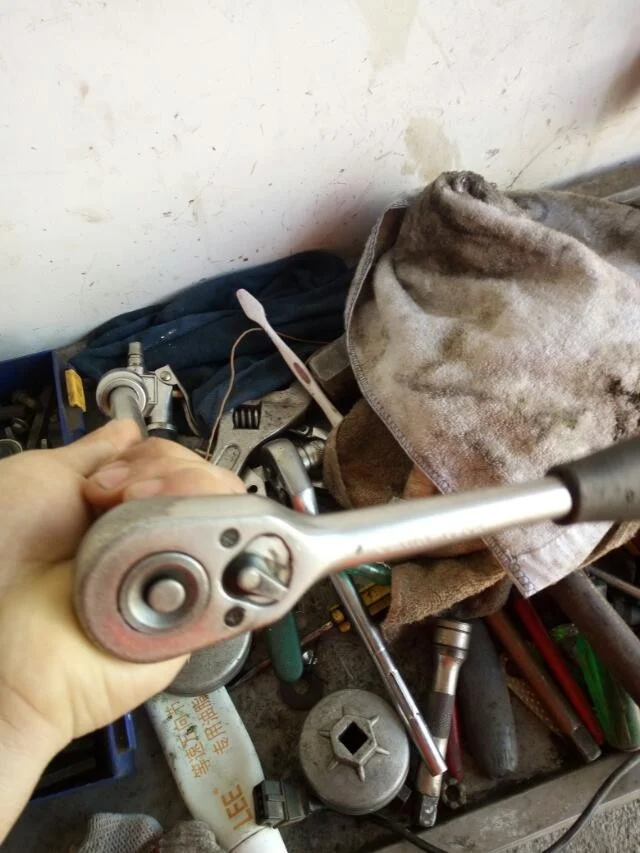

          首先得准备好工具哈!!内花六角扳手一把!!24套筒一把!!长接杆一根根!!!多功能快速扳手一把!!!!当然举升机也是要要的哈!!不然的话就只能爬地上换了哈当然!偶也没有举升机!!所以跑到隔壁朋友修路厂里面自己换的

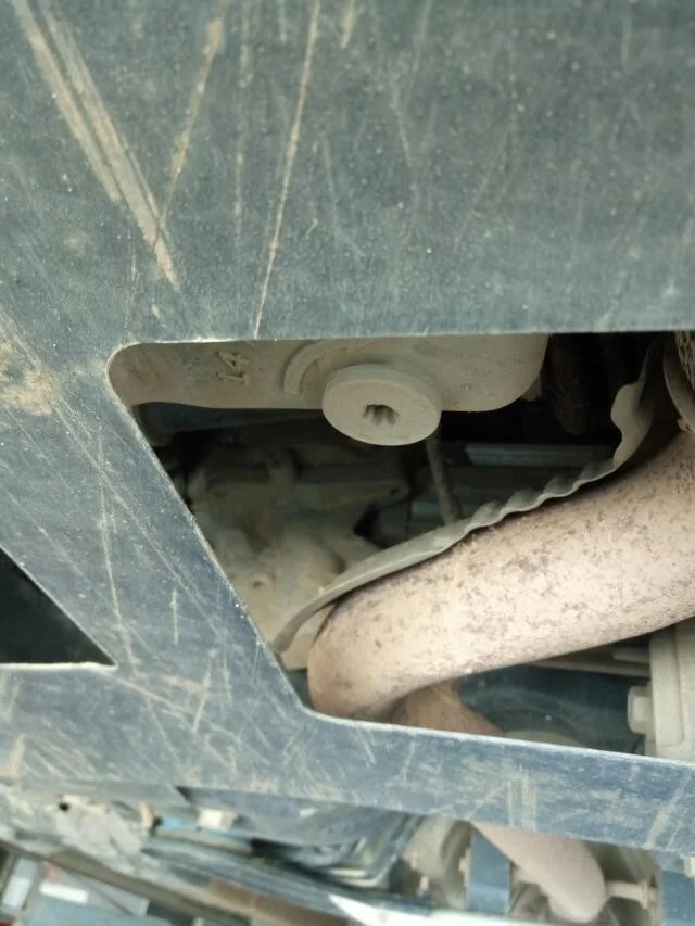

            工具准备好了用举升机把车车举起来!!用内六角扳手扭掉油底壳上面的那个螺丝就可以放出机油了

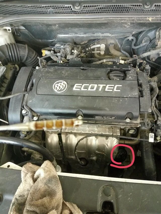

            放油后等待几分钟待油放干净后扭上海底螺丝!!(注意不要太用力了!扭紧就可以了!!使劲扭的话就会扭化螺丝!!毕竟油底壳是铝合金的容易化丝)!!!扭上海底螺丝后放下举升机后打开引擎盖就可以换机油滤芯了24套筒一个!长接杆和快速扳手就可以用上了哈换机油滤芯切记要连密封圈一起换不然有可能会漏油的!!【密封圈在新机油滤芯里面带的有】

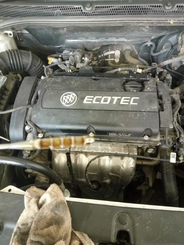

            换完滤芯后就只剩下加机油了!!!我用的是半合成的壳牌机油!!【也就是俗称的蓝壳】机油只用加4升就可以了!!!
