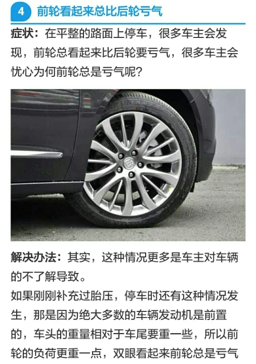

          汽车发生故障,很多司机都会慌乱,想着又要去修理厂了。其实有些“故障”是非常正常的现象,它们并不是真正的故障。
