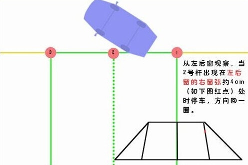

          C1皮卡倒桩技巧图解帮助你解决倒桩问题,是不是很神奇呢?的确,当我第一次看到这张图片的时候不知所以然,但是当我深入分析之后,发现它的好处可多着呢。c1皮卡倒桩技巧图解帮助你快速倒杆,都说皮卡倒桩移库技巧图解非常有用,今天版主也想来见识一下,特地找了一张c1皮卡倒桩技巧图片,想知道的朋友也一起来看吧。
               如下图所示,c1皮卡倒桩技巧正是这样的,倒乙库时:停车位置应离路边线1.5——2.0米左右最佳,车从起点开始缓慢直线后倒,头向右后转看右后车门玻璃;当1号杆和6号杆重合时,开始向右打死方向缓慢后倒;看左右后视镜当2号杆和3号杆与车距离相等时回正方向。
               车后轮将进库时根据车的斜度打方向调整车辆,看左右后视镜当5号杆和6号杆与车距离相等时回正方向;看左右后视镜直线后倒,如果车尾离左边杆远向左打方向,平行时回正,反之亦然。平行后稳稳进入乙库中,近量倒入库底。
               上面就是版主从C1皮卡倒桩技巧图解中总结出来的倒桩技巧,不知各位看了之后有何想法,版主觉得每位学员看到图片后都可以总结出不同的倒桩技巧,因此如果想快速掌握的话,大家可以相互分享一下。
