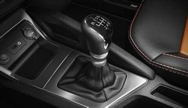

          关于换档(加减档)
          加档:踩加速踏板加速至高一级挡位所需的引擎转速(可参车速),接着踩离合器踏板(一下踩到底),同时松开加速踏板。再来,加挡(未完全踩下离合器踏板前,不得摘挂变速杆),在抬离合器踏板的同时,踩加速踏板。
          注意:从1档→2档慢慢抬起离合器;越是挂高档,离合器抬得越要快。不可越级加挡。用手感判断档位,禁止看。
          减档:当高挡位行驶动力不足时,抬加速踏板,同时踩离合器踏板,然后减档(未完全踩下离合器踏板前,不得摘挂变速杆)。切记边抬离合器踏板(注意半联动),边踩加速踏板。
          注意:严禁空挡滑行。若用于减速,必须先踩制动踏板,降至适合某挡转速时,再踩离合器踏板减至该挡。特殊情况可越级减挡。
