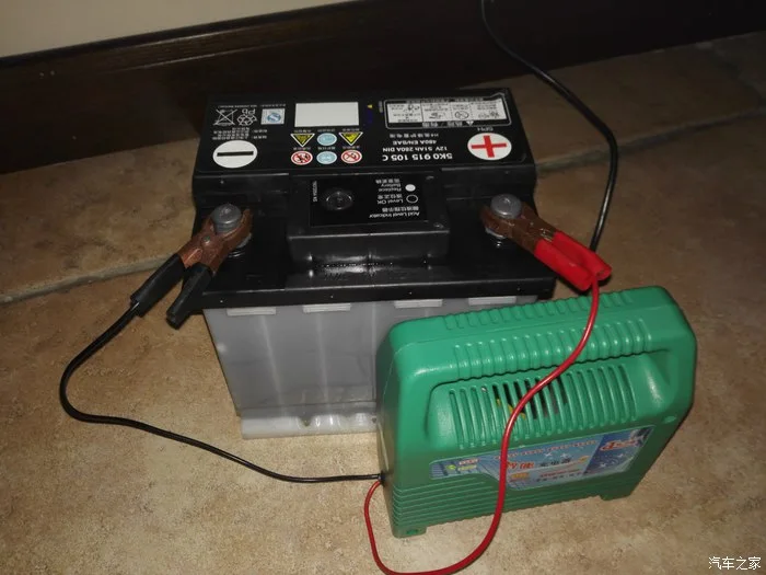

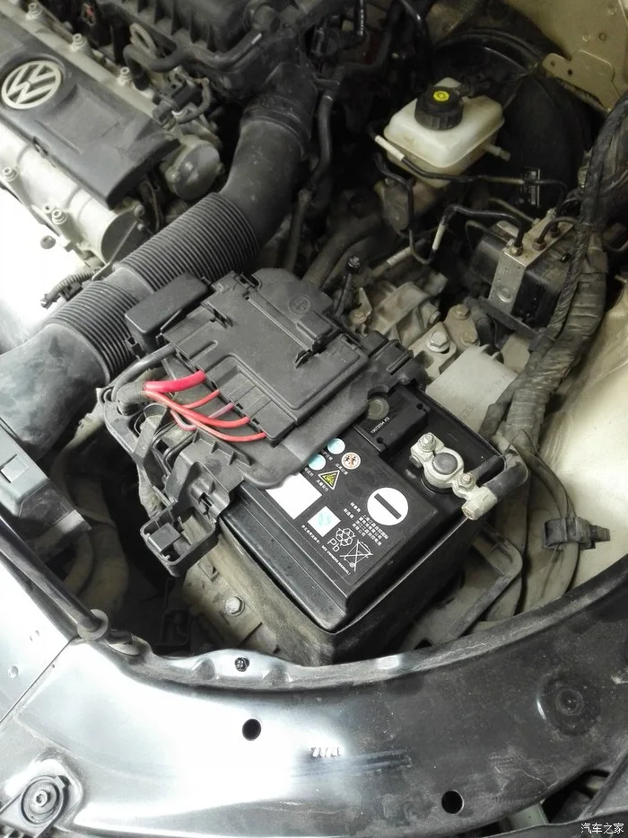

          虽说朗逸车这款瓦尔塔电瓶是“免维护蓄电池”,但实际上免维护电池还是需要维护的。因为它还是铅酸电池,与普通铅酸电池相比,无非就是密封好些,液体消耗的慢一些而已。但使用中,它的性能依然会由于液体减少、硫酸铅沉淀增多而逐渐下降。如果不加维护,寿命也就二、三年;但维护的好,用个五、六年甚至更长时间也是很容易木有问题的。
          一般电瓶老化过快的原因主要是长期亏电。尤其是一些代步车,经常跑短途,每次电瓶都不能保证足够的充电时间,长期亏电而快速老化了。因此,对于这种情况,保养电瓶比较好的方式就应该是每一两个月给它充满一次电,让它始终处于电量饱和状态。

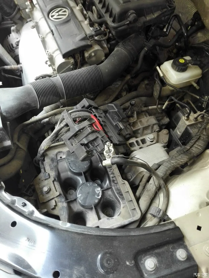

          这款车的电瓶用了三年半,基本都是在城里开短途,本应该经常充电保养的。但由于充电实在不方便,就一直没有去动过它。虽然还没出过问题,点火也从来都是正常,或许这个冬天有可能出问题。所以,赶快动手,给它来个补水、还原的大保养,让这老家伙恢复青春。
