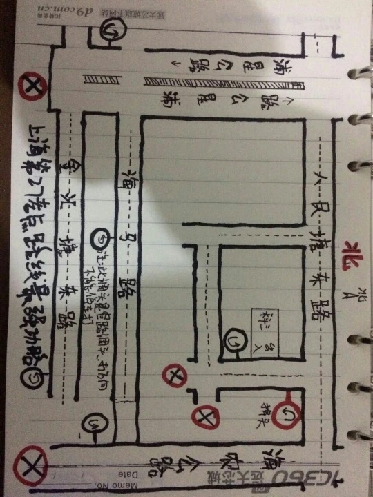

                5起步路上都以考官口令行驶,和悦有很多掉头标志,看到标志后打左灯,考官没提示就在路口掉头,考官提示了,就按考官的路线走   「注意海马路的掉头标志是窄路掉头,跟科目二的不一样,车辆停止状态不可以打方向」  其他路段看路标就好  速度档位匹配,路况好要跑45码以上  考官上车前都有提示的
