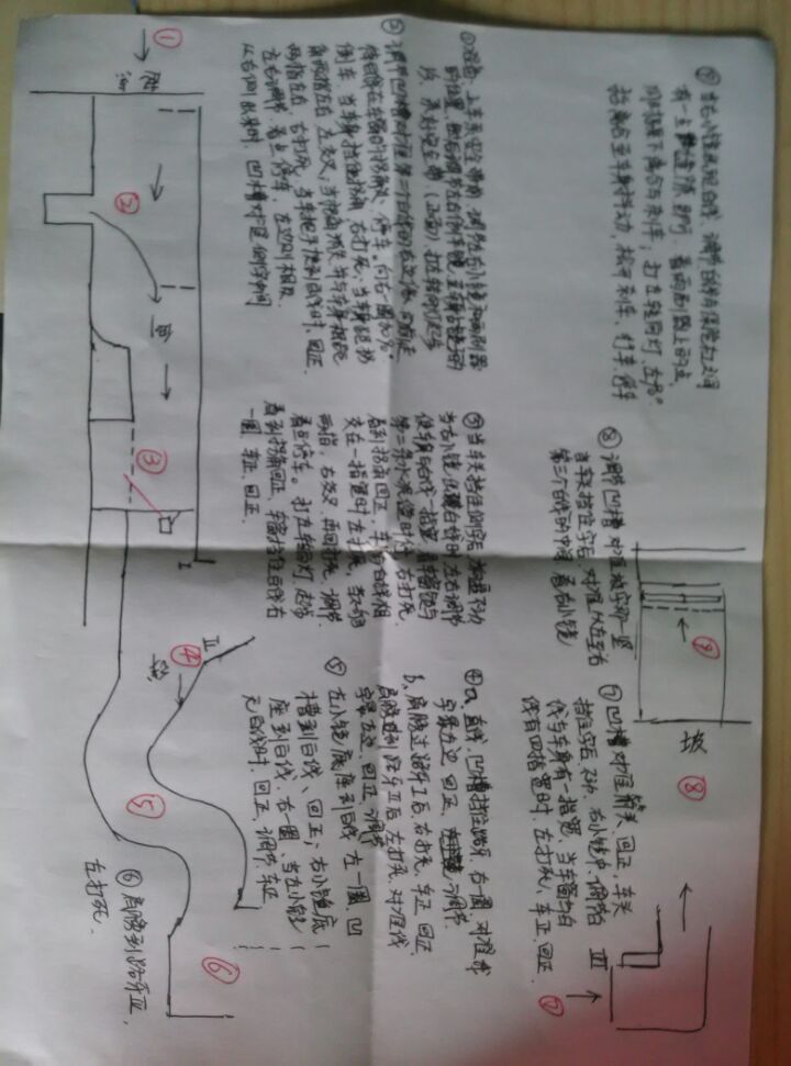

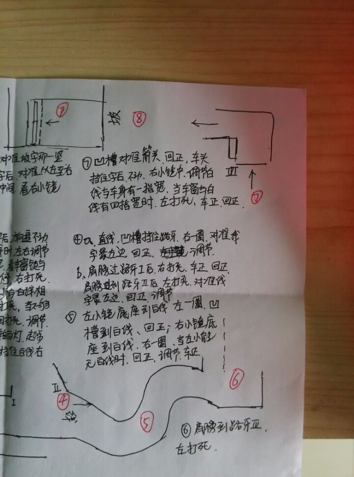

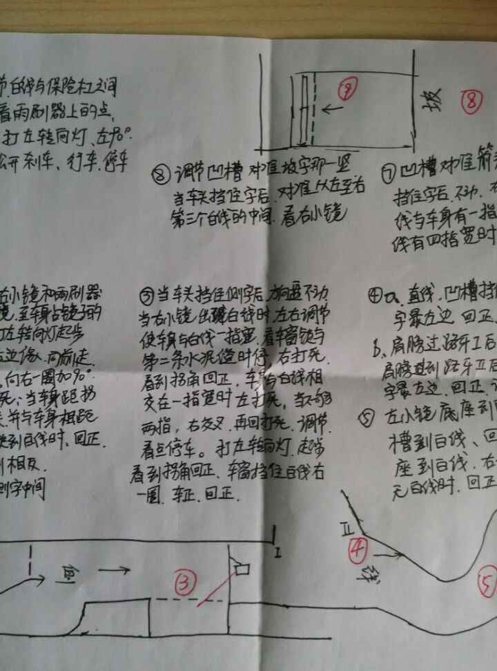

          倒库那里是:直线停止后,右一圈加就是度,往后倒,车身碰到第一个拐角,右打死;车身与第二个拐角有约两个线宽时,左回180º(小于再右打死,够了,再回);当第二个拐角在镜子下面消失与车身有两线宽时,右打死;车把手碰到白线时,回正,左右调整大小,停车。左边也是一样,只是在最后把手与白线有一个线宽时回正。
