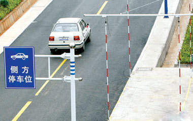

            侧方停车的常见不良动作:
            1、速度太快。
            加速踏板一定要稳住,特别是转转向盘的时候,要有意识地放松一点,否则速度容易加快,太快的话,就不好控制了。
            2、位置看错。
            转弯的时候,一定要认准点,找自己平时训练时经常使用的习惯的基准点。
            3、回转向盘的时机掌握不好。
            侧方停车首先要找到一个合适的停车点,为下一步倒车人库的操作做准备。接下来就是及时打转向盘,然后及时回转向盘。如果回转向盘晚了,那么就会造成右侧车身出线;如果回转向盘早了,会造成左侧车身出线。
            4、车身出线。
            还有一种情况,就是在倒车的时候,不注意判断车辆位置,容易使后方车身出线。在完成整个侧方停车课目的过程中也要做到手快、眼快,车速尽量放慢。
            小提示:
            1、驶入停车区域,尽可能靠道路右边停车,但不可压到黄色的右边缘线,以免倒车时压到左边缘线。
            2、观察目标的选择应与车型、驾驶座位调整、坐姿和倒车镜的调整等一致。
