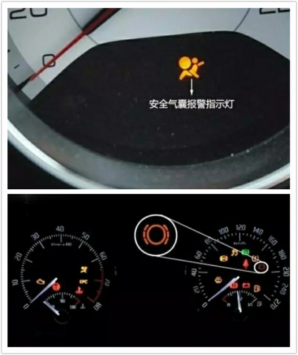

          5.安全气囊指示灯:用来显示安全气囊的工作状态。
                  当车辆进行自检时,安全气囊指示灯亮起,如安全气囊无故障,启动后会主动熄灭。
                  此故障一般难以自查解决,如有故障需要及时联系维修人员。作为汽车重要的被动安全装置,安全气囊出现故障并不影响车辆的正常驾驶,但千万别忽视安全气囊,在碰撞事故发生时如果因为故障影响安全气囊弹出,会随时威胁到乘车人员的生命安全。
          6.刹车片指示灯:用来显示车辆刹车盘与刹车片磨损的状况。
                  通常情况刹车片指示灯常亮只有两个原因。1)、刹车片或刹车盘的磨损过度,需要对刹车片进行更换;2)、缺少刹车油,添加或更换即可。
