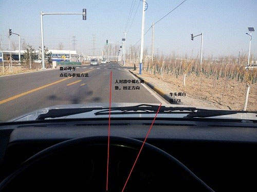

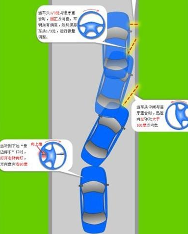

          科目三靠边停车技巧图解靠边 停车30公分技巧图解(如下图)
          第一步:当听到“靠边停车的”的 指令时,先确定靠边停车的位置,然后 打开右转向灯,向右转动方向盘,角度 为90度。
          第二步:当车头中间与马路牙子重 合时,迅速向左转动方向盘。角度大于1 80度。
          第三步:当车头1/3处与马路牙子重 合时,将方向盘回正,此时如果车子出 现偏离,始终保持车头1/3处,对车子进 行微量调整。
          第四步:当车身与马路牙子平行时 ,距离马路牙子10到30厘米处,停车。
          结束语:在选择好停车位之后,一 定要先打开右转向灯。不打灯会被扣分
