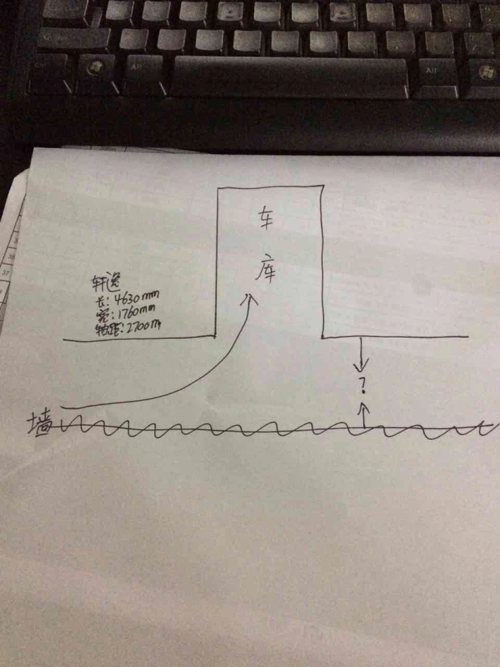

          各位大神,小弟有一事相求。请问假设如图所示,从左边开始退车。1车身跟墙的距离最少需要多少?2车库门口的道路需要多宽?3车库门开多大合适?

            有个3米应该就很好倒了,库宽比你车宽多个50-60的就很方便。可以停车比考试灵活多了

            你如果是要建车库:1 如你图所示的道路宽度一般为6.7米宽。2 如果你问车身与墙的宽度一般为1.2米到1.5米为佳。3 库位的净宽度一般为2.3米,你自建留门最少2.5米以上为佳。

            回复【邱建全】:你如果是要建车库:1 如你图所示的道路宽度一般为6.7米宽。2 如果你问车身与墙的宽度一般为1.2米到1.5米为佳。3 库位的净宽度一般为2.3米,你自建留门最...
            车库门口到墙的道路要6-7米宽?

            回复【幸福的棒棒糖】:车库门口到墙的道路要6-7米宽?
            6.7米是练车标准的尺寸,当然开会了的非标尺寸最少也得3.5米以上才得行哈!
