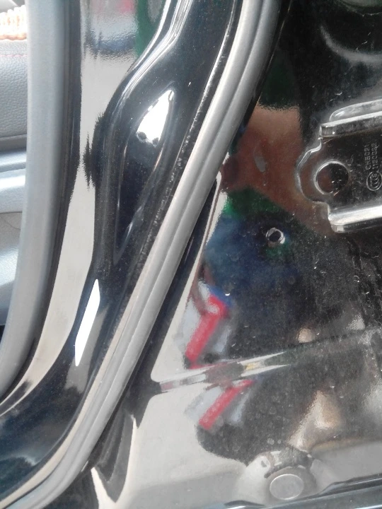

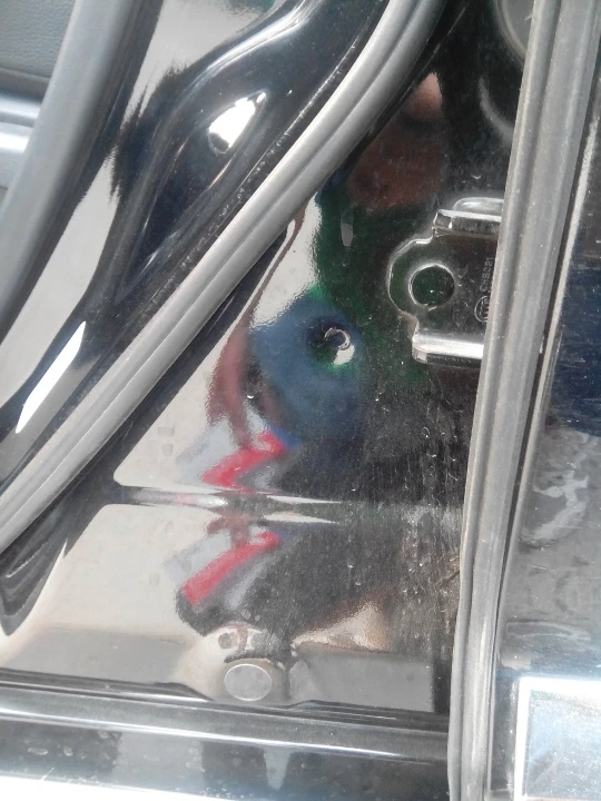

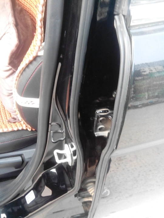

          新车到一万公里,中柱位置产生异响困惑着大多数车友,我也不例外,闲来无事在网上买了密封条本来打算起到隔音保温效果,贴在门一周,谁知异响解除了,由于原车密封条薄弱,造成门锁与卡扣连接造成的异响,希望给广大车友一个好尝试
