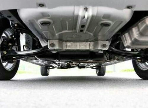

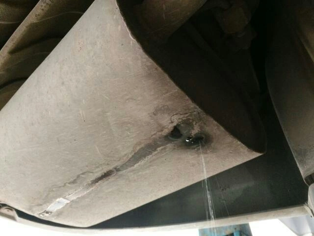

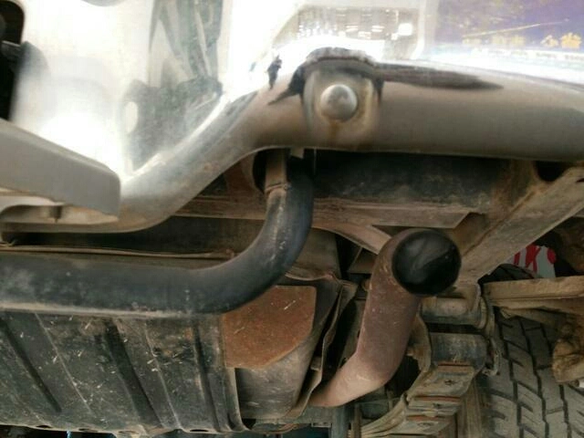

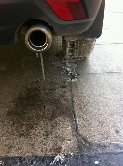

                   先跟大家看下这组图片,大家可能都知道,汽车燃烧的时候。排气管会有水流出,也可以这么说,汽车燃烧的越充分排气管淌的水越多。。           我来回答下刚才的问题,因为汽车燃烧会形成水通过排气管排出,如果是陡坡路段,你正好要将车停在这里,如果你是下坡车头朝下停车,会不会导致水在排气管排不出来呢?如果停一晚上呢?它是不是会结成冰呢?水会结冰,一般会在消音器包(三元催化)里面结冰,因为消音器包里面有隔热功能的玻璃丝,通常会附着在上面形成冰状!会堵塞排气,造成排气不通畅,就会间接造成发动机排气不通畅打不着火(即使勉强打着火了也加油不痛快)。

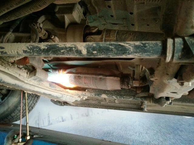

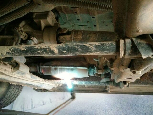

                   昨晚停车好好的,今早打不着了,然后经检测,是三元催化有水冻住了,这是正在进行加热化冰呢。看看一加热排气管正在冒水蒸气呢。
