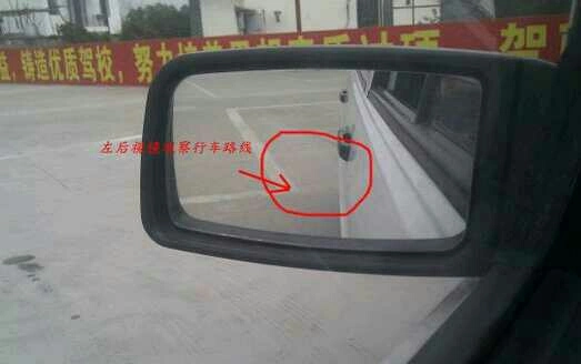

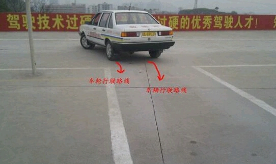

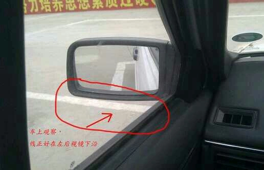

          1、入库项目刚准备倒车,就不合格了
          这种情况出现导致的挂科,其实不在少数,很多学员还会在挂科后提出申诉,但是都被一一驳回了。
          因为,学员们在进行倒车前,只注意到调整车身与库的边线的距离,和平行关系,却忘记了车的起始位置也是有要求的。
          科目二考场技巧
          有的考场会在停车位置处划一条控制线,学员需要保证前车轮超过这条线,后轮别超过即可。
          如果学员的考试车的前轮没有停车控制线,或者后轮超过了停车控制线,都会直接判不合格。
          如果所在考场没有这条线,学员就要注意观察库的外边线的延伸线了,以这个延伸线的顶端为控制线位置。
