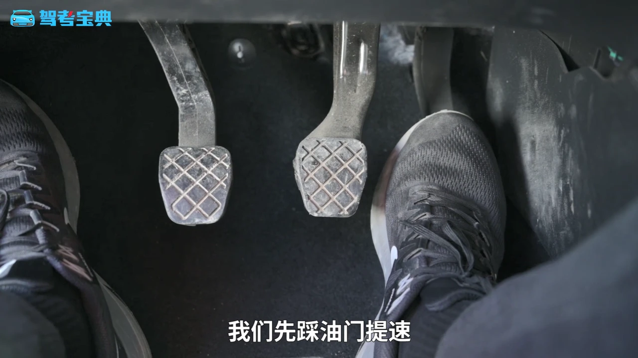

          首先加挡时,先踩油门提速,当速度达到需要换挡的区间之后,松开油门。

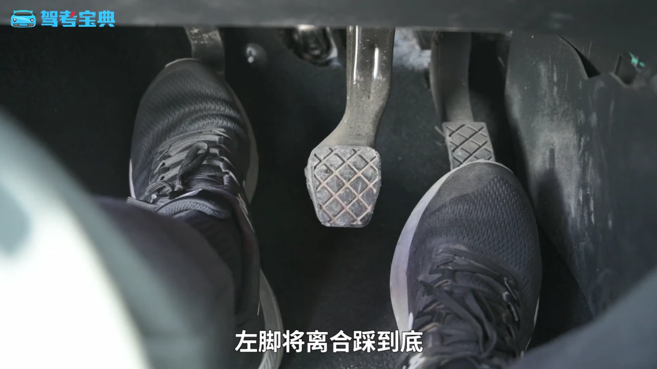

          左脚将离合踩到底,然后进行加挡,随后抬离合,等离合完全松开之后,右脚再踩油门提速。

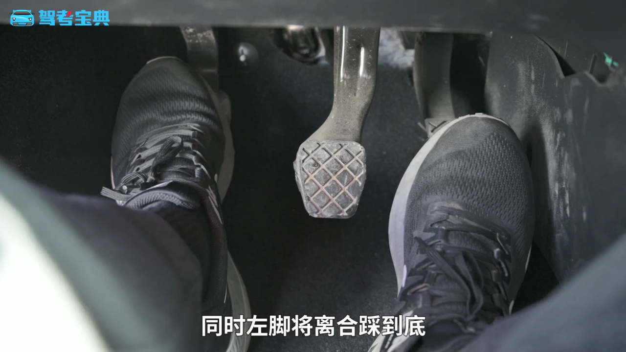

          等到换挡时机时,右脚松开油门,同时左脚将离合踩到底。

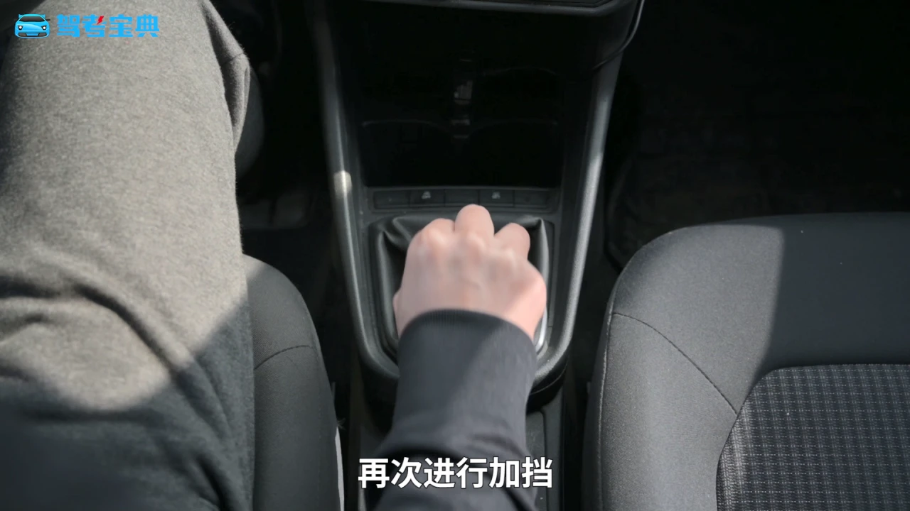

          再次进行加挡,左脚抬离合,等离合完全放开之后,右脚踩油门,再次提速加挡。做加挡时,需一挡一挡往上加,禁止出现越级加挡的情况。
