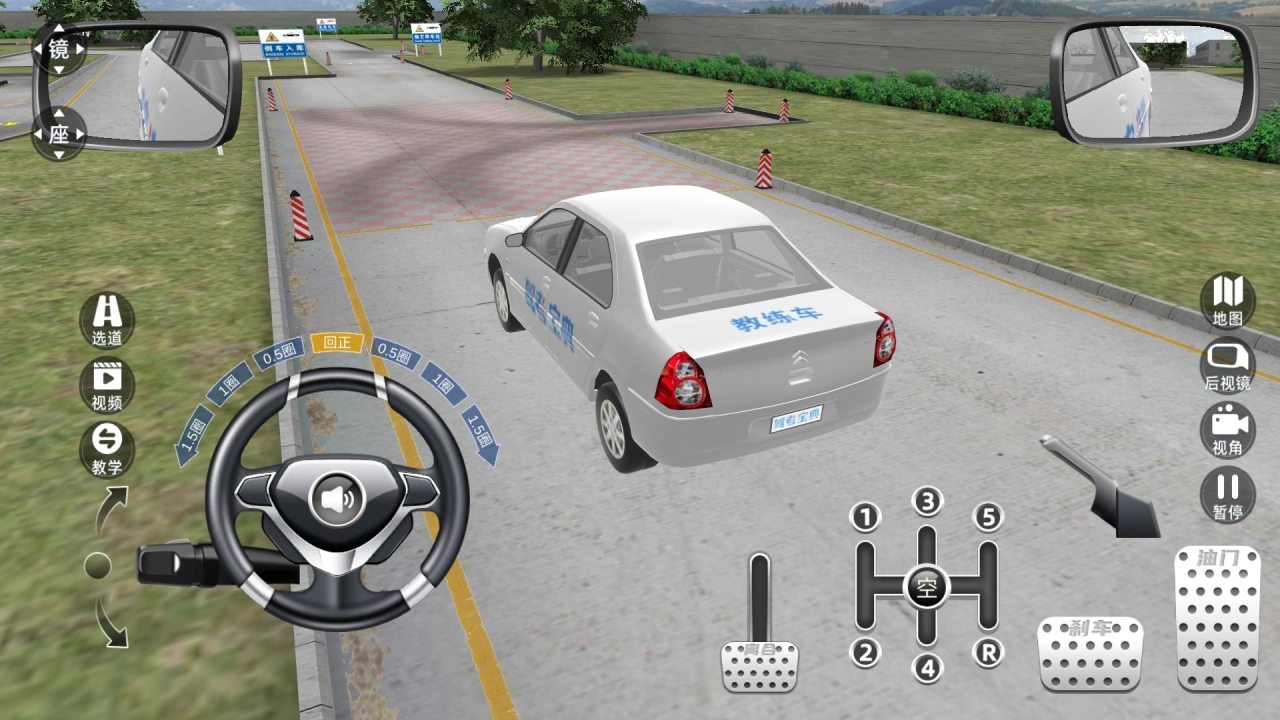

          考完科目一,休息了一个星期才开始练习科目二,时间还是很紧张的,带我们的那个教练中途家里有事,又耽搁了几天,幸好宝典上有视频教学,还可以进行3D模拟,算下来科目二也就用了8天左右,我科目一都用了6天时间呢。
          考完每一科都会来宝典上分享下自己的心得或者经验,就当以后留个纪念吧~
          科目二练的最多的就是倒车入库了,印象也特别深刻,学车第一天,教练教的就是这个,下面是我整理的关于倒车入库的操作技巧。
          💖倒车入库
          1、挂一挡,缓慢驶入考试区域,保持车身距离边线1.5米的距离。车轮压过黄线时停车。
          2、踩离合,挂倒挡,车辆缓慢后退,注意观察左后视镜,当后视镜下沿与边线重合时,迅速向右打死方向。
          3、打完方向,视线立即转到右后视镜,观察右后车轮与库角的距离。如果刚好是30cm的距离,就不用动方向;如果小于30cm,就回半圈至一圈方向;如果大于30cm了,就没办法调整了,必压线。
          4、车身与库边线平行时,立即回正方向盘。如果车身不正,就要微调,哪边宽方向就往哪边打。
          5、当后视镜下沿与库边线重合时,停车。
          6、出库的时候,看右后视镜,右后车轮一出库就可以打死方向。
          上面讲的是右倒车入库,左库方法同右库。
