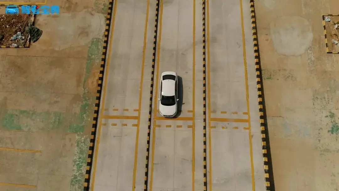

          步骤一

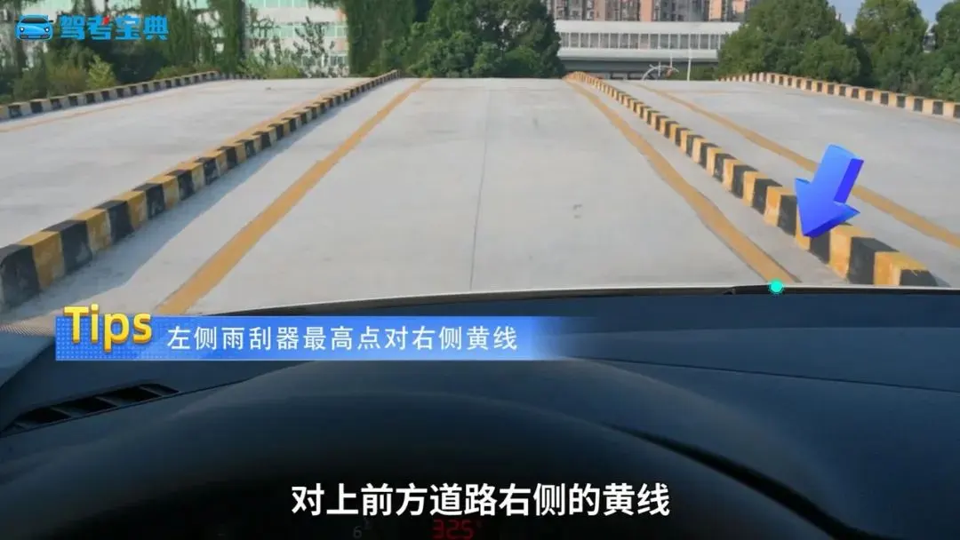

          在牵车进入坡道之前,要保证车身侧面和前方右侧黄线的距离。我们观察左侧雨刮器的最高点。
          首先我们将这个点对上前方道路右侧的黄线,对上之后,我们可以再次观察一下,也就是前面机盖右侧三分之一点是对在右侧的黄线上。
          步骤二
          对上之后,我们就保持方向匀速行驶进入坡道。

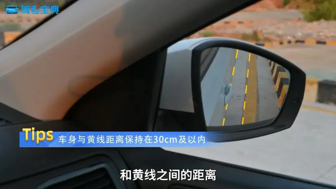

          当车身完全进入坡道之后,我们可以用眼睛的余光观察一下后侧后视镜,来看一下车身边缘和黄线之间的距离,方向可以再做一下微调。随后我们就保持方向匀速行驶。
          步骤三

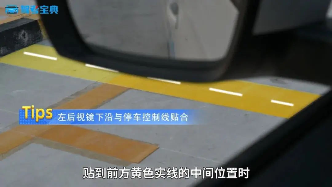

          当我们观察到车头接近前方虚线时,注意观察左侧后视镜的下沿,当看到后视镜的下沿贴到前方黄色实线的中间位置时,
          我们立即将离合踩到底,同时右脚紧踩刹车,这时保险杠会处在黄色停止线的区域内,回空挡,拉紧手刹。

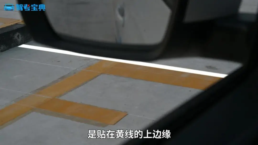

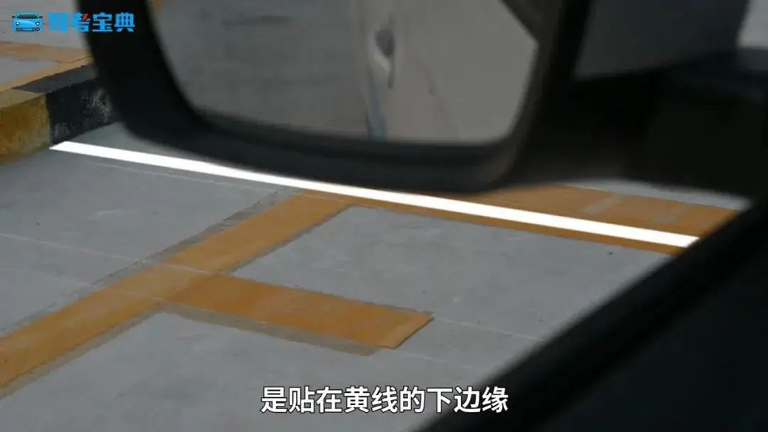

          观测点大家要注意,可能因为每个人的身高不同,带来的观测结果是有所差异的。有些学员看后视镜是贴在黄线的上边缘。
          有些学员看到后视镜是贴在黄线的下边缘。

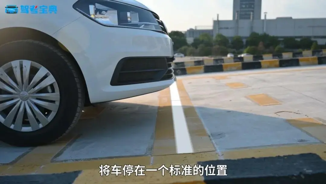

          我们建议大家将车停在一个标准的位置,
          然后回到主驾,调整好自己的坐姿以后,来观测后视镜下边缘的位置,记住这个属于自己的点位。

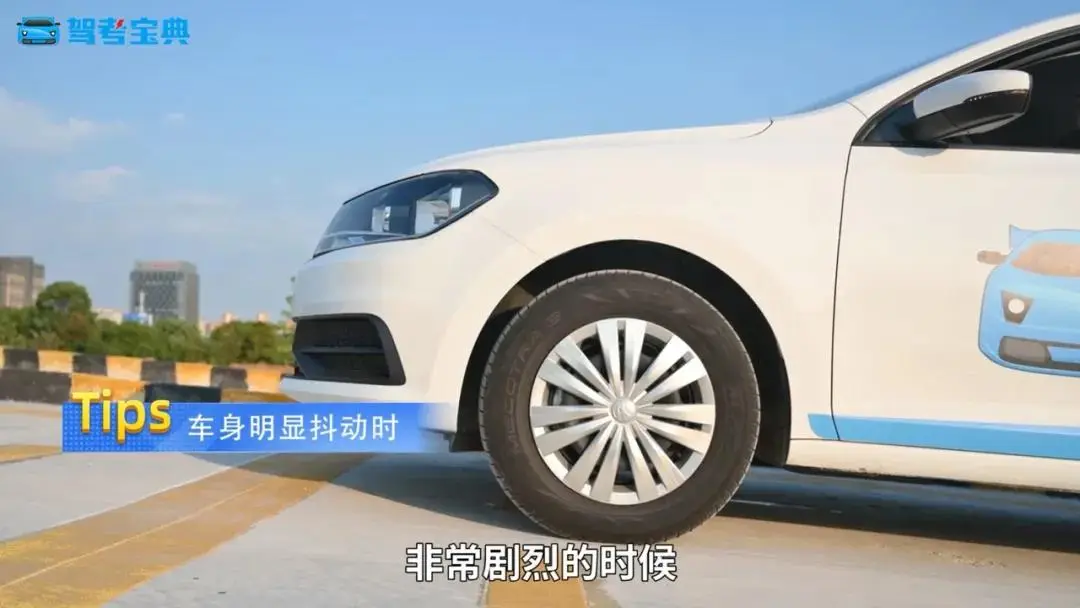

          然后我们准备起步,先打开左转向灯,然后挂入一挡,放开手刹之后,我们右脚踩着刹车不动,左脚缓慢抬离合,来感受车辆的半联动状态。
          当我们感受到车身抖动非常剧烈的时候,这时左脚保持不动,右脚抬开刹车,就可以完成起步。

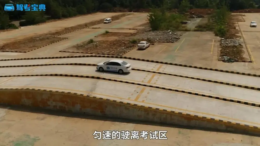

          起步之后我们保持好方向,控制好速度,关闭转向灯,匀速的驶离考试区,这个项目考试就完毕了。

          车身距离路边缘线超过30厘米、未超过50厘米的,扣10分;超过50厘米或车轮压到边缘黄线的,不合格
