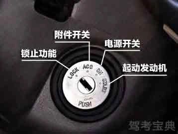

          点火系统的开关,可自由开启或关闭点火线圈的主要电路。
          点火开关分四个挡位: LOCK锁死汽车,一般的车钥匙放到这个位置就等于锁死了方向盘,方向盘不能有太大的活动。
          ACC给全车通电,收音机、车灯等可以正常使用,不可以使用空调。
          ON除了起动机,其余的基础设备都是开着的,可以为方向盘解锁,可以使用空调,但空调无制冷效果,因为此时压缩机未启动,只有鼓风机运转,吹出来的是自然风。正常行车时钥匙处于ON状态,这时全车所有电路都处于工作状态
          START发动汽车,启动发动机,耗油,空调开始制冷。START是发动机启动挡位,启动后会自动恢复正常状态也就是ON挡。
          操作步骤
          钥匙插进点火开关后,在每个挡位做瞬间停留大约1、2秒钟,这时应该能听见各级电器设备通电的声音,然后再进入下一个挡位就可以了。
          小贴士
          这四个挡每个挡位都是递进式的,目的是让电器设备逐个进入工作状态,这样还可以缓解由于瞬间通电造成的汽车电瓶的负担。
          如果点火启动时在其它挡位不做停留,从LOCK直接进入START的启动状态,会瞬间增加电瓶的负荷,同时由于各电器设备还没有完全进入工作状态,电脑很难正常指挥发动机启动,所以这种操作对电瓶和发动机都是非常不利的。
          经常这样操作会缩短电瓶的使用寿命,会造成发动机启动困难,促使积炭的产生。
