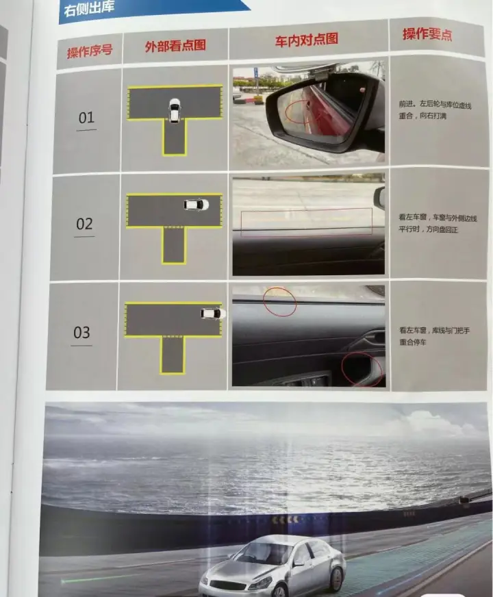

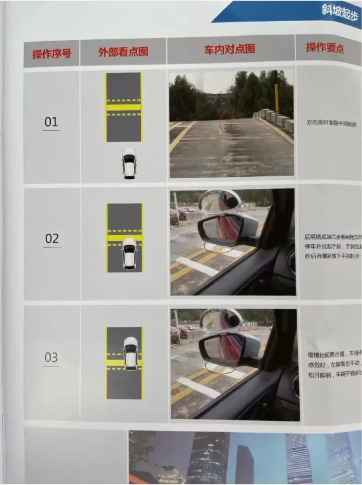

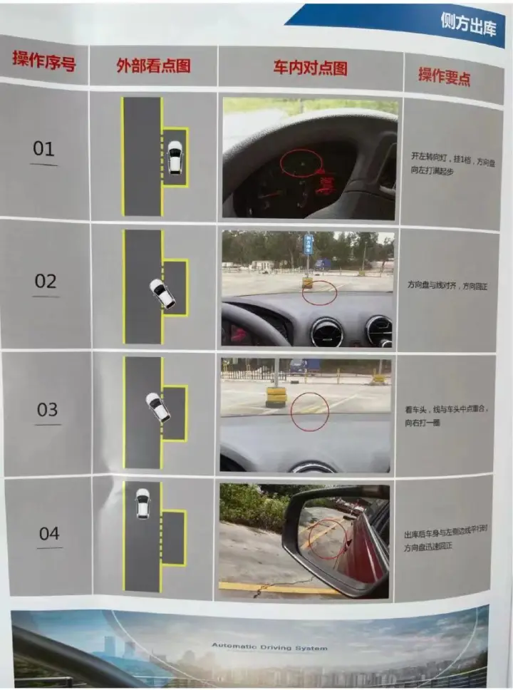

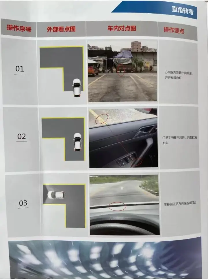

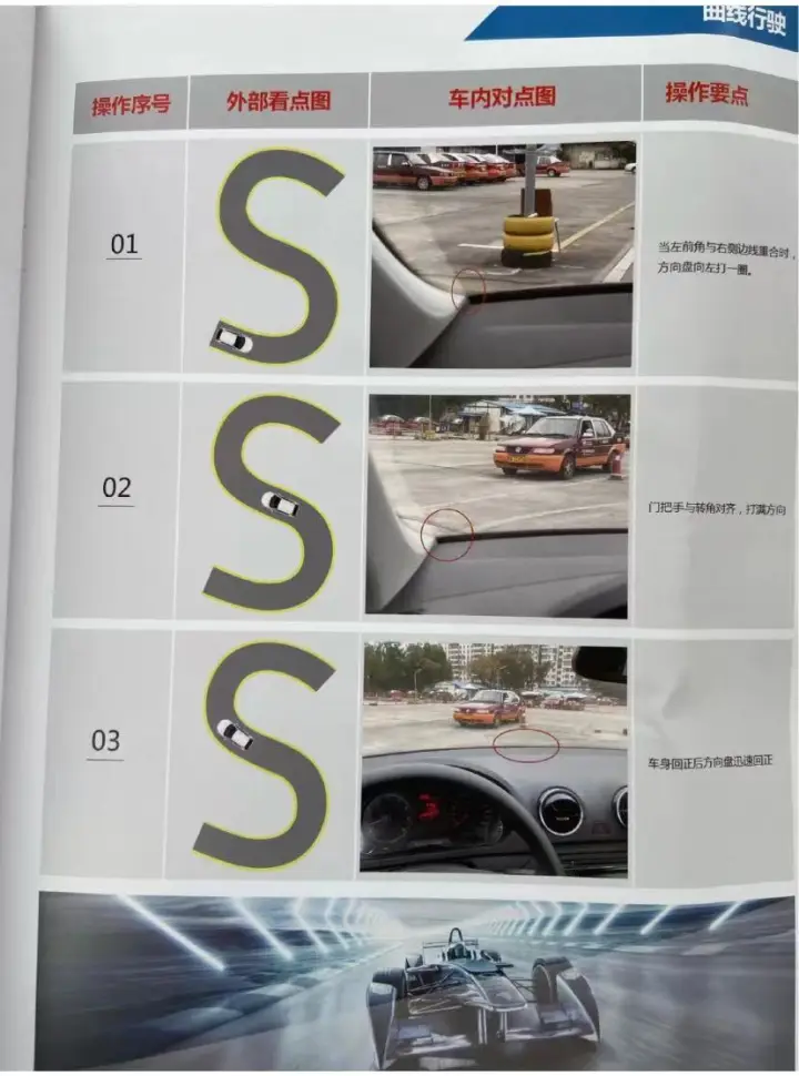

          💖相信很多小伙伴都跟我一样 特别👀重视科目二的考试(因为不仅 花时间多 钱多 考试容易因为失误 细节繁琐😭 且需重头再来)
          驾校教练发了我一份最全点位图 如获至宝!!!!
          无偿 分享 给大家 💋赠人玫瑰 手留余香啦
          科目二最全流程也给大家回忆起来:
          1️⃣上车准备工作
          ①调整座椅(位置、高低)
          ②调左、右、后视镜(左镜上方露后窗角内侧一点/右镜车身占整个镜子4/1)
          ③系安全带
          ④踩刹车、挂D档、松手刹
          ps:有需要环车一周的 注意留心
          2️⃣过程
          ①口罩、身份证、水
          ②拿号进考场,记住考试车号
          ③考完后签名再走
          ④若语言播报不合格,把车开前一点掉头,重新考,两次机会
          3️⃣倒车入库
          ①人肩膀与虚线平行时停车
          ②踩死刹车,挂R档
          ③慢松刹车、向后倒一点 方向盘向右打死
          ④看到另一个角回正(哪边宽就往哪边打)
          ⑤向左出库时车中间柱子到线就向左打(一圈+一半圈)记住挂两下为前进档D
          ⑥前轮压过黄线才可停
          ⑦车身与左边库平行时,迅速回正
          ps:快和慢一定自己掌控 但不能停车了

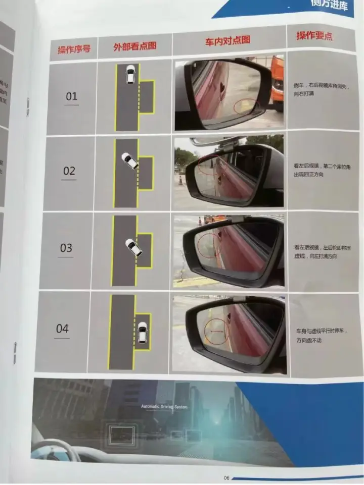

          4️⃣侧方位停车
          ①开至看到缺口(角)前一点停下,(看后视镜)尽量保持车距
          ②踩刹车、挂R档、控制车速
          ③向右打满 看到角后回正(看左视镜)
          ④后轮压过线就向左打满
          ⑤迅速看右视镜,是否与黄线平行
          ps:出库可划大一点的半圆
          曲线和直角 上坡较为简单 大家看图即可~
          宝典科目二有一个手机模拟练车 三地的也可以巩固加深映像
          5️⃣下车
          ①听到语音播报考试成功后 不要随地下车
          ②缓慢踩刹车 开到指定地点
          ③拉手刹 挂p档 松刹车 解开安全带 下车 签字离开
          💖希望大家都能顺利通过科二~早日开起toyota追着日落💖
