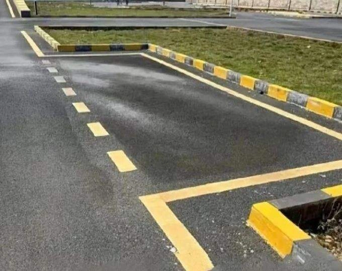

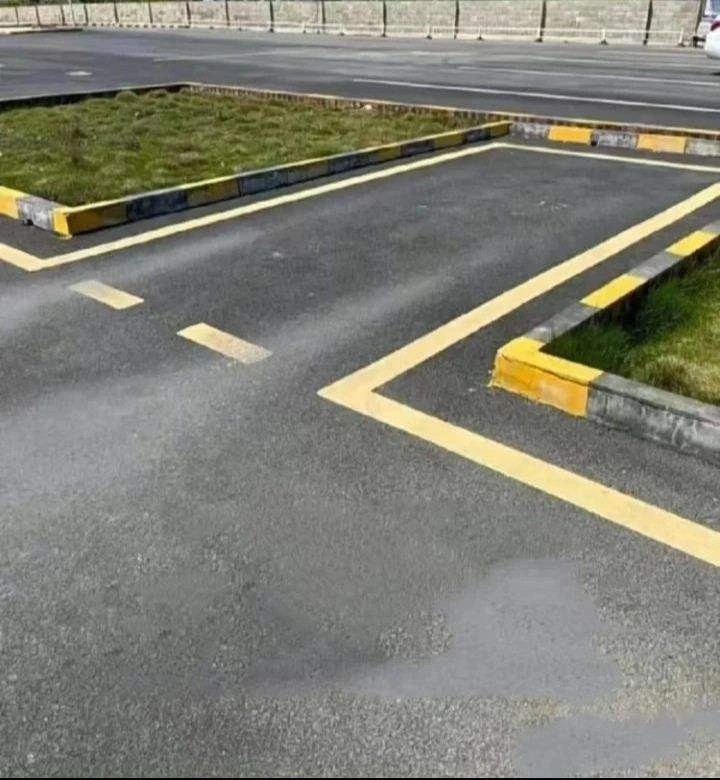

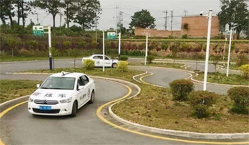

               准备: 1.重点调座持: 上车先调鳌座椅,离合器踏到底,抬 腿后一拳距离;高低,大概一拳不到一 点;前后手放在方向盘最高点处,胳膊 稍微有点弯曲,手腕搭在方向盘上。 2.系好安全带,重点 3.检查挡位是否在空挡,手刹是否提起 。 4.调鳌倒车镜。 5.打火时,挂空挡。 倒车入库(先右倒库后左倒库) 注意挡位切换 A右倒库 1.方向盘12点对着第二条实线中间开, 车身摆正,(或者左侧后视镜对边线开) 2.身体与线平齐,停车,挂倒挡,看左 后视镜下边沿刚接触线,往右打死 3.看右边后视镜,距离右前库角距离大 概30公分 A# 如果小于30,往左回半圈再加90 度,具体看实际情况,门把手进库后往 右打死, B#如果大于30,不用回。 4.看左侧倒车镜,左侧后库角出现后, 回正方向盘,进库,可以微调方向,使 车身平行。 5.看左侧后视镜脖子位置,人坐正, 列靠背,脖子接触到边线 前沿停车。B左倒库 6.注意,挂一挡,看左侧后视镜中轮 子,人到库角处往左打一圈再加90°方向 (车窗角和库角对齐),重点看轮子,不 压线。 7.门把手过线,停车,挂倒挡,往后 倒。 8.观察左后视镜,当右侧前库角与车身 重合时,方向往左打死,继续往后倒。 9.重点观察,左后视镜中,库角和轮子 的距离,需要保证30公分左右,如果距 离较窄,会压线,此时,往右回半圈再 加90°方向,当看到轮子能进去后,往左 打死方向, 10.看右侧倒车镜,出现右后库角后立 即回正方向盘。可以左右微调方向盘, 使车平行。 11.看右后视镜脖子,刚接触外侧线停 车。 12.不要送刹车,挂一挡,往前走。(注 意考场车库不平,会后溜) Z: 侧方停车 注意出库的时候挂 一挡,打开左转向灯 1.领线,方向盘对着箭头进入(雨刮器钾 钉对着线左边,可通过后视镜观察距离) 2.库角出现在右后镜中间,停车,挂倒 挡,当库角刚消失,往右打死方向盘。 3.看右后视镜,车速尽量慢点,不能停 车,人可以往左倾斜一点,当右侧后库 角出现时(也可以观察花园的角),迅速 回正方向盘。 4.当左车轮着地点刚接触虚线外侧时, 迅速往左打死方向盘。(考场有条黑色的 分割线,轮子压上后,准备左打满) 5.观察右侧后视镜,当车身平行边线, 微微的后窄前宽,停车。(同时,也观察 左侧轮子,防止压线)停车后迅速打开 左转向灯7.车头左侧大灯位置,触碰边线,回正 方向盘,继续往前走,当车头中间位置 碰线,右大一圈,(看右后视镜,避免轮 子压线)等车身走正后,回正方向。 三:曲线行驶 前面车出去后再进去,慢一点 1.方向盘对准箭头进去,左大灯压线内 侧,往右打一圈方向,始终保持左大灯 在线上行驶(可观察左侧后视镜) 2.转弯时,保持左打一圈的状态,当左 侧车头碰到左边线,迅速回正方向,继 续往前走,当车头中间位置,碰线,往 右打一点方向,当车头右侧1/3(或者右 大灯位置)接触线,加方向到右打一 圈,往前走。看右侧倒车镜,车身与右 侧线大于50公分时,往右加90°方向,三 秒左右回90°。如果在30到50公分之间, 就不用动。过程中也观察右车头1/3与 线始终重合。 3.出库后回正方向盘 四:直角转弯 注意,进入直角转弯前,打开左转 向灯 1.进入之前切记,打开左转向灯,并用 手按住 领线,方向盘对准箭头(考场有个 花,对准也可以),或者雨刮器压着右侧 边线走,进入后观察后视镜,看右侧轮 子与边线距离,可以微调,不压线,车 要走正。 2.看左侧车门把手,当门把手最高点与 直角平齐后,迅速往左打死方向盘(看后 视镜轮子,可微甜避免压线)。 3.当车转过直角后,关闭转向灯。当车 身走正后,回正方向盘。 注意:进入前打开转向灯,转过后关 闭转向灯。五:半坡起步 注意,拉手刹,松手刹 1.领线,30公分以内,方向盘最高点对 准右边数过来的第二根实线,中间偏右 的位置,上坡时可以再抬一点离合,慢 速上坡,雨刮器最高点对准右边线内 侧。通过后视镜观察右侧车身和边线的 距离,不大于30公分,保证车走正,可 以左右微调方向盘,看距离变化,如果 车斜,会前轮压线,需要往左稍微调一 点。 2.停车,看左侧后视镜的下边沿,当进 入中间宽的实线时,要准备停车,当下 边沿在中间实线的中心偏上,或者上边 沿的位置,踩下离合和刹车停车,并拉 死手刹。 3.起步,拉手刹三秒以后,手刹松到 底,方向盘往左打90°,刹车不动,轻轻 抬离合器,当车抖动时,松开刹车,起 步向前,再回正方向盘。下坡时,离合 器踩到底,轻踩刹车控制车速。 备注: A.如果后溜,迅速踩刹车离合,重新 起步; B.如果起步熄火,迅速挂到空挡,踩 刹车离合,重新打火,起步。(切记不能 带挡打火) 考完后,不能着急下车。语音播报后 挂空挡,拉手刹,解安全带。|
